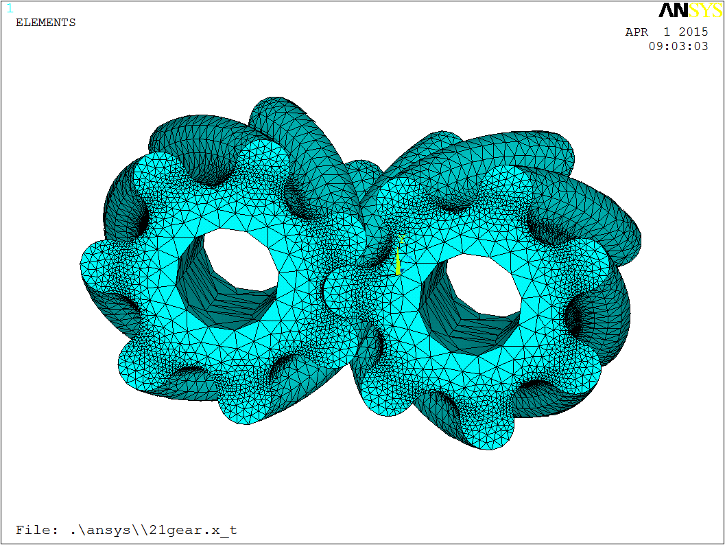

圆弧齿轮泵转子开发成功

我之前也关注过该螺旋齿。国内,如果使用,前期应该以仓储类电叉、部分叶片泵改齿轮泵的非内燃汽车为主。国外,目前力士乐、马祖奇两家均已系列化量产。
发表于 2020-9-14 17:52 | 显示全部楼层
有点像螺杆压缩机的转子。90年代从国外引进的时候,国内一些企业就开始仿照了,一般都是专用铣床成形铣、成形磨。

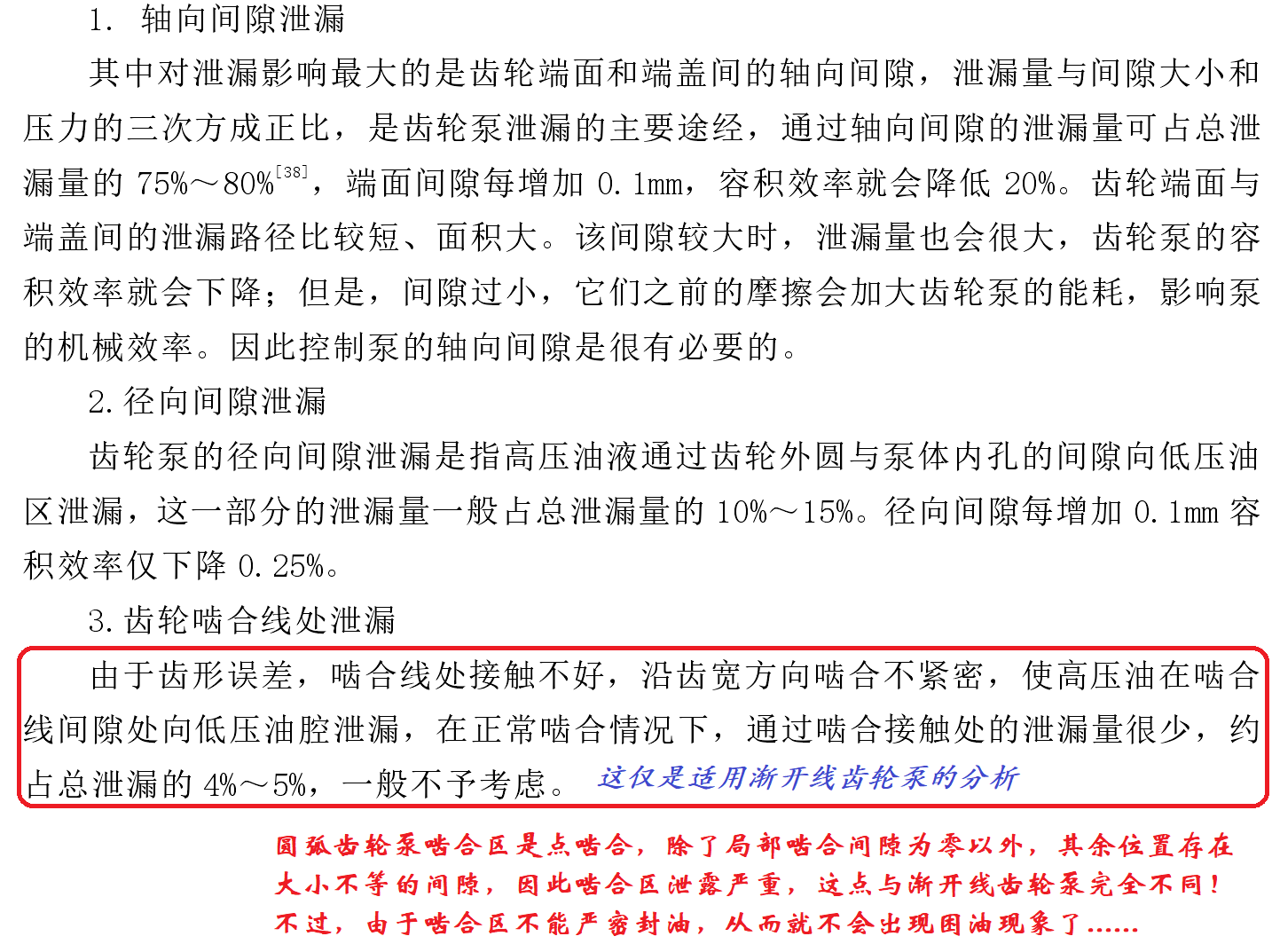

费老,论坛里看过很多你制作的精美动画,就是各种齿轮啮合接触区域移动的动画。
但是,没找到圆弧齿轮啮合接触迹线动画,主要是想观察圆弧齿轮泵啮合区漏油的情况。
发表于 2022-2-6 22:00 | 显示全部楼层
螺旋圆弧齿的安装距误差理论上等于零,这样的传动对于靠封油而达到传动油来说,有很大的困难,齿轮的外圆装配后间隙要很小,端面间隙也要很小,齿形和齿向误差也要很小,安装距误差也要很好,否则理论上就完全不可啮合,怎么解决这一系列问题呢。沿齿向的漏油怎么去解决,请搞过的企业谈谈经验才好。
