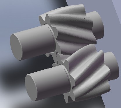

N个脑细胞换来了这个转子。

看图好象是空气压缩机和液压站上得,这种齿轮有专用滚刀加工不用哪么麻烦吧?
发表于 2010-9-7 07:59 | 显示全部楼层
柱主此图片反映的是什么?
如果是滚齿的,用全切滚刀即可,你想油泵齿轮端面齿形什么形状,都可以的。
如果是蜗杆磨齿的,订制滚轮后也不麻烦。
如果是成型磨齿的,那就得费N个脑细胞 了。
 楼主| 发表于 2010-9-7 09:19 | 显示全部楼层

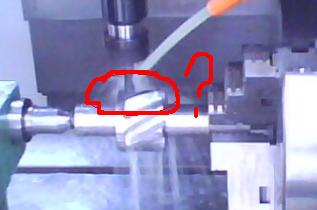

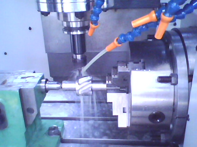

这个转子是高压油泵上的,压力可以达到400公斤。滚刀加工精度不够,我是4轴加工中心做出来的。
发表于 2010-9-7 12:52 | 显示全部楼层
单件还行,批量效率就低了。

用精雕机加工的成本太高太高,不能商品化吧。性价比反而很差了。
