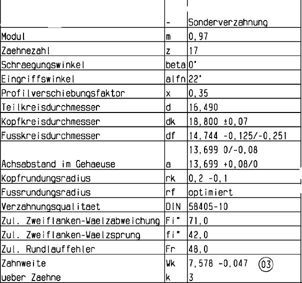

请问为什么公法线计算值比我计算的要小,百思不得其解!
原本是粉末冶金的制造的,现在想塑化,看图纸时发现这个。刚入行请教育.......
发表于 2011-12-21 13:56 | 显示全部楼层
这个齿轮的公法线就是7.531-7.578,K=3时,是图纸给定的。你根据啥计算的?

我根据化工版《齿轮转动设计手册》第77页计算公式编了一个excel计算器,算出来是k取3时,Wk=7.62459。而我利用proe做3D图时发现,我作的图齿厚比原来的3D图要厚。

斑竹大大
是不是设计给定的参数,我们设计时就把这个作为给定值,不要关什么设计手册上的公式呢?刚入行不懂哈!
发表于 2011-12-21 16:26 | 显示全部楼层
你那个齿厚是理论值,是不带侧隙的。齿厚减薄,以便留出侧隙。齿厚给了负差,齿厚减薄了,比理论的薄了。这该明白了吧?

请问版主,你这个公法线偏差时根据什么算的?图纸中并没有给出齿厚偏差啊。不解。

楼主,您的转为系数有没有加上啊

版主,最后一行参数是公法线偏差,真没看到齿厚偏差啊。怎么回事?
