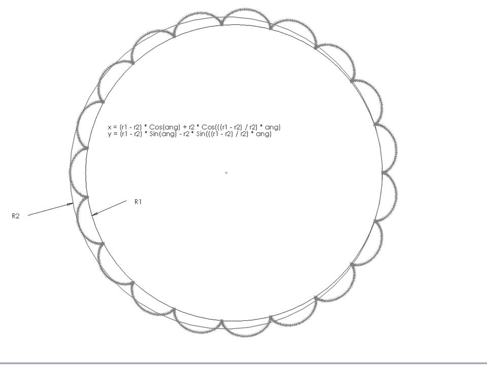

发表于 2011-12-5 14:18 | 显示全部楼层
用SW2008巨集畫出擺線
公式&動作模擬如下

发表于 2011-12-18 22:01 | 显示全部楼层
看了一下上楼朋友的图,仔细看似乎摆线不是完全平滑,可能在设计时产生了拐点,随便给了一组参数,做了一对19齿摆线组。

发表于 2012-7-2 18:02 | 显示全部楼层
这个图形是出现了孤岛曲线被切掉的

发表于 2013-6-6 20:38 | 显示全部楼层
hero522 发表于 2013-6-5 13:31
感謝高手指導,修改後重新再上傳一次
外摆线轮的展成法加工中,会出现切去孤岛,从而掩盖了摆线全段不平滑的现象,这种摆线轮在啮合时容易产生不平稳,瞬时传动比变化等问题,从而引起冲击噪音,故在用软件进行摆线轮设计时较容易发现,经参数微调后可避免这种现象,得到平滑的摆线。
用展成法设计摆线轮,不是不可以,而是较容易忽视摆线轮质量,不如直接生成摆线曲线,放大后看清有无孤岛现象后再决定是否定下参数的为好。
