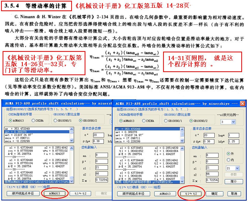

  按‘等滑差率’求变位系数的软件

看看 化工版 第五版 《机械设计手册》14-28页到32页,专门讲了这个问题。
这个程序就是 14-31页的那个程序。
那个程序,解压后 是 *。vlx 文件 。 在 AUTOCAD(版本不限)用《工具》---加载应用程序 (加载)就自动执行了。
