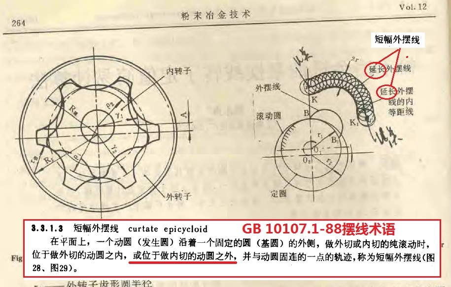

楼主所发文件的  图 2 中的 延长 外摆线的 说法 不符合 GB10107.1-88 摆线术语定义 3.3.1.2---3.3.1.3 节 !
按照国标术语 外摆线用 长幅 与 短幅。 关键是 该文 《长》《短》搞反了 !!!
GB10107.1-88 标准本身的图 29 也错了(运动件固定了)
GB3374-1992  2.3.2.2  长幅 外摆线  prolate  epicycloid
                    2.3.2.3  短幅 外摆线  curtale  epicycloid
                    2.3.3.2  延伸渐开线   prolate  involute
                    2.3.3.3  缩短渐开线   curtale  involute
中华文化 博大精深啊 ,  prolate 在摆线上是 《长幅》,在渐开线是则是《延伸》
