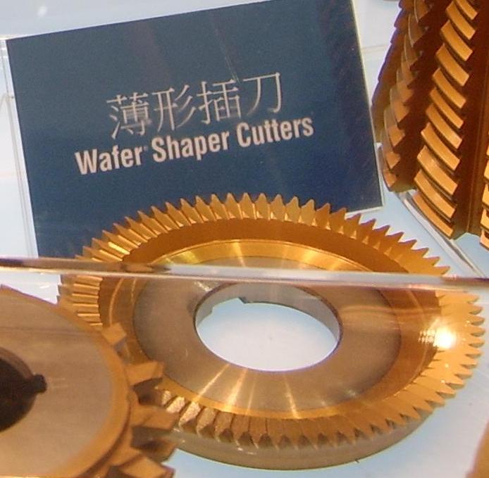

4.5  一次性滚刀/插刀
以下就是传说中的 wafer hobs & wafer shaper cutters
这两种设计,已被 Gleason 申请专利(在国内不知道申请没有)。将4.4的减少修磨次数的设计思想发挥到极致,不用修磨,用完就扔。所以英文名为 thrown hobs, thrown shaper cutters
要点:
**  解除了考虑修磨的约束,设计工程师的刀具结构参数优化就可以得到极大的解放,从而大大提高刀具性能
**  降低被加工齿轮单件制造成本
**  对于齿轮制造商而言,不用考虑刀具修磨问题,刀具的使用得到简化
**  制造工艺不同
**  优化设计方向和思路不同
