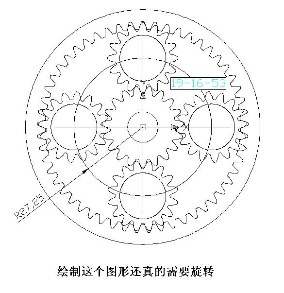

凑热闹贴张前几年设计的3级NEW其中的一级。
齿数分别为:7、17、41。符合装配条件,并且,3个奇数齿也不错。
(点击放大下图)。

发表于 2008-8-16 00:27 | 显示全部楼层
看看书就知道了,中心距要相等
不变位或高度变位或等啮合角情况:z太阳轮+2*z行星轮=z内齿轮
楼主第二幅图Z10-Z21-Z53-ALL-3hao.JPG是角度变位,通常太阳轮变位
楼主给的大多是行星轮均布条件的图,当然也可以不均布,图z21-z28-z77-all-3hao.JPG和接下来这幅
均布又分为z太阳轮、z内齿轮可以分别被行星轮数k整除,和只有z太阳轮+z内齿轮之和可以被行星轮数k整除的情况
后者图Z10-Z21-Z53-ALL-3hao.JPG和二楼的图

一般均布行星轮,太阳轮za+内齿圈zb是行星轮齿轮分布数目k的整数倍即za+zb能被k整除
 楼主| 发表于 2008-12-17 18:18 | 显示全部楼层
阿懵的,也绘制了一次 !
发表于 2008-12-17 21:42 | 显示全部楼层
我设计的几款行星减速机行星部分,恒星齿数加内齿圈齿数能被行星齿个数整除.
