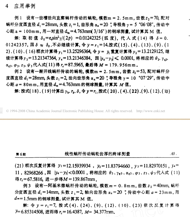

渐开蜗轮M值计算

最近也找些资料研究M值的问题,在LITVIN的文章中,已经讲出求解的方法,关于ZI蜗杆,他已经给出结果!(参考国内外资料,以此居多)关于ZN,ZK蜗杆的M值,类似可以解决,只是没有给出具体的结果!

楼主发的资料中计算还是比较麻烦的,但本人自己的计算办法与其算例相比差的也不多,认为对于蜗杆蜗轮传动是够用的。我算的结果是:例一,M179.953/dm4.763  例二,M139.835/dm4.763   例三, M34.375/dm1.5
实际也证明我的结果是可用的。我就是把蜗轮看着斜齿轮套用的公式计算的,与之相差之小也让我安心了
