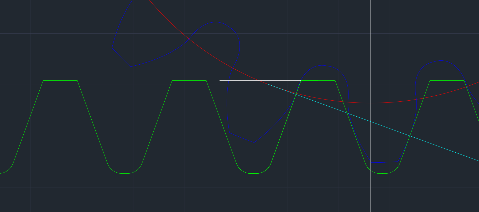

为什么这个齿轮齿条理论配合会有干涉?

我又仔细检查了一下,m=8,Z=15的不变位根切齿轮与齿条啮合,似乎会出现干涉。
DXF文件如下
2.rar (44.09 KB, 下载次数: 1)

发表于 2021-10-18 08:01 | 显示全部楼层
滚切检查,是不会有干涉的,但是上面13楼的啮合图有干涉,不知是哪里产生了误差?
发表于 2021-10-18 11:00 | 显示全部楼层
woodee 发表于 2021-10-17 19:11
不会吧?
齿根过渡曲线,就是齿条切出来的(齿条刀具刀尖圆R=0.38*Mn):
版主,问题找到了。
在进行一般的计算时,导出的啮合图形(见13楼附件),确实是有干涉的;应该进一步进行齿形计算,然后再导出的啮合图就没有干涉现象了!
可见,如果不进行齿形计算,则导出的齿形还不是最精确的,仅能满足一般的粗略应用。
发表于 2021-10-18 12:03 | 显示全部楼层
zengxiaodong 发表于 2021-10-18 11:00
版主,问题找到了。
在进行一般的计算时,导出的啮合图形(见13楼附件),确实是有干涉的;应该进一步 ...
噢,应该是KS为了保持一定的运算速度,在预览和精确输出之间设置了选项。
这对使用KS的朋友,也是个重要提醒。

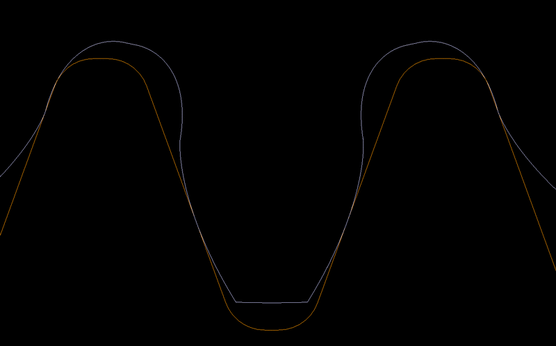

发表于 2021-10-18 12:04 | 显示全部楼层
15齿变位系数为0直齿轮,与齿条刀共轭示意:
发表于 2021-10-19 00:09 | 显示全部楼层
这是不切顶滚刀的加工过程(11齿)。
