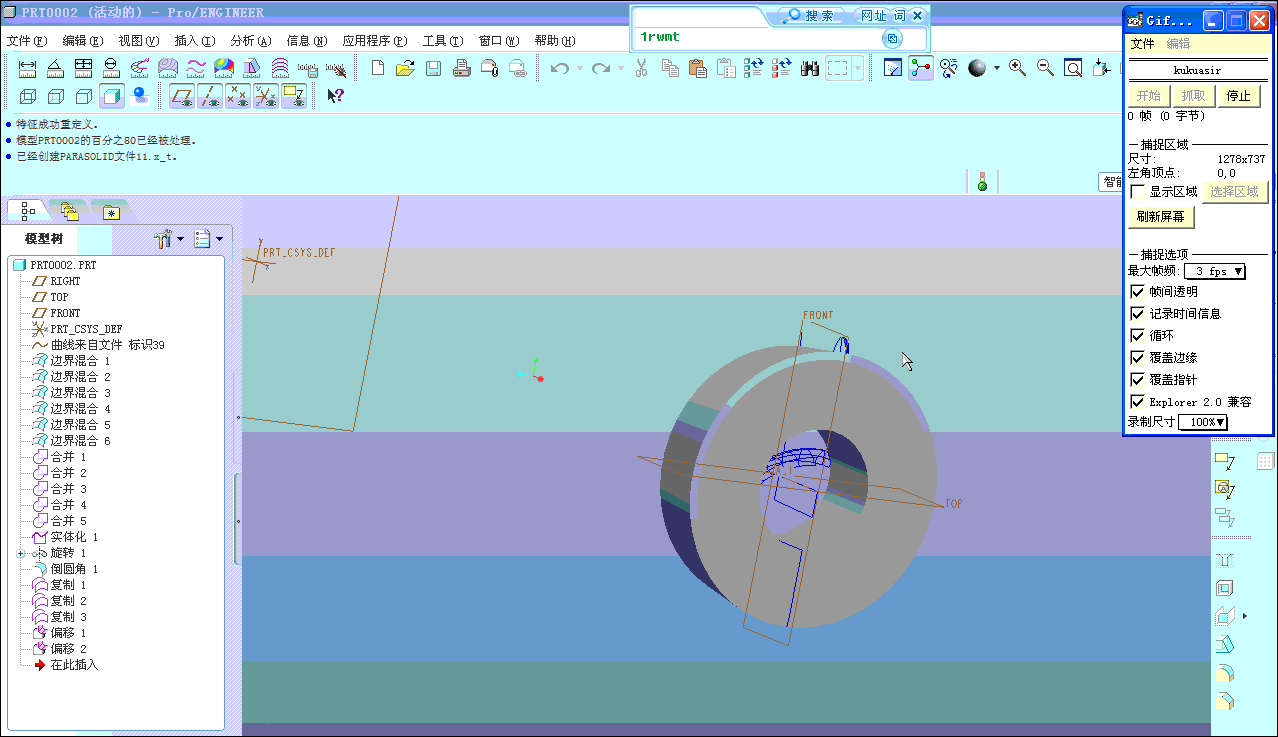

用PROE做了个弧齿锥齿轮副,过程录了一些,有些乱。
 楼主| 发表于 2011-9-26 20:56 | 显示全部楼层
整理了一个较为系统的过程:
1.从样条线做曲面:
2.完成六个曲面:
3.缝合及实体化:
4.做基体,栽齿,大小端面代换,倒齿根圆,倒顶角:
5.转成其他格式再转回来进行阵列:

 楼主| 发表于 2016-10-19 08:07 | 显示全部楼层
本论坛这篇贴是以PROE软件来进行弧齿锥齿轮的精密建模,其实这个过程可以从上面的各图中看得较为清楚,全部过程都是“非参数”化的。
核心是计算弧齿锥齿轮的齿面点坐标,包括修形(齿形修形及齿向修形),精确计算出很密集的点坐标后,用PROE规定的样条线输入格式输出成一个文本文件,放入数据库,用PROE的样条线模块直接调用数据库的文件,把计算出的点,化解成样条线全部放到界面上,然后对各条线进行手工操作。
实践中发现PROE并不支持在完成一个齿及倒圆角的程序后,允许进行阵列复制,所以当中有一个转出到其他格式,再转回PROE的过程,就是不得已而为之的。在原先的操作中,以为把样条线,作成的图打包成组后就可以对组进行阵列复制,结果把倒圆角的全部漏掉了,而经过转出转入后,实际上是一种去参数的过程,当然在导入后,也不再记录这一个齿的成型过程了。这样就可以进行旋转,复制阵列了。
因为基本的样条线已经完全考虑了各自的位置,这样的零件,在转入装配时,也是比较容易的。
