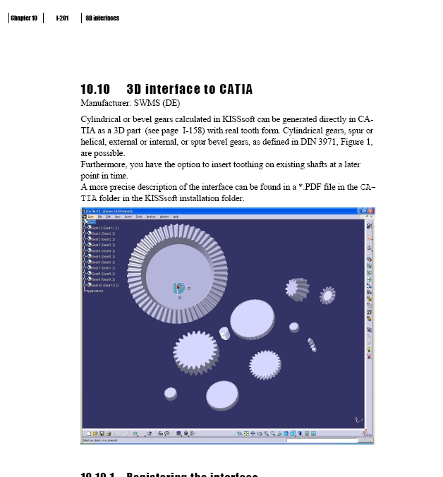

发表于 2012-1-11 19:04 | 显示全部楼层
kangxiaochong 发表于 2012-1-11 17:43
我用的是catia
但是我的kisssoft和catia连不上
我的catia是r20的  kisssoft是2010的  这和版本有关系吗 ...
看kisssoft 手册10.10 3D interface to catia,其它的我也不清楚。
