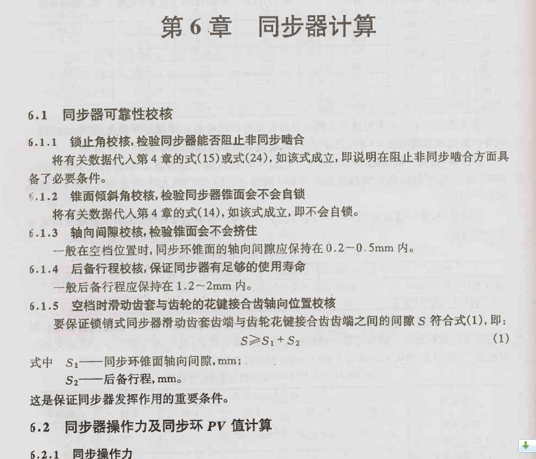

不错的同步器设计资料
发表于 2011-8-15 14:09 | 显示全部楼层 |阅读模式
还不错的同步器设计资料 204-209变速器篇(同步器计算).pdf (774.71 KB, 下载次数: 283)
还有个问题请教,如果有搞同步器或者变速器的朋友:这本书的名字叫什么?

有人看过这本书吗?
这本书是不是汽研田其铸写的《日野LF06S系列变速器设计》?但好像还不完全相同
 楼主| 发表于 2011-8-18 08:05 | 显示全部楼层
感谢楼上的指点,不过您说的这本书有电子档么?或者哪里可以买到?我搜了下,没有搜到
发表于 2011-8-18 12:09 | 显示全部楼层
没有电子文档,好像也买不到,因为是内部资料
 楼主| 发表于 2011-8-18 12:49 | 显示全部楼层
回复 fawcgzmg 的帖子
听起来是很不错的一本书啊,田其铸是变速箱行业的老前辈了吧
太遗憾了,你说的那本《日野LF06S系列变速器设计》看不到,不过也可能是另外一本书
