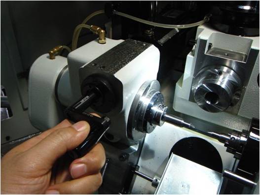

去年10月我们在成都成量安装了一台W90CNC.
采用这种上料器:
加工一种齿轴,模数0.15915,20牙,长度10毫米:

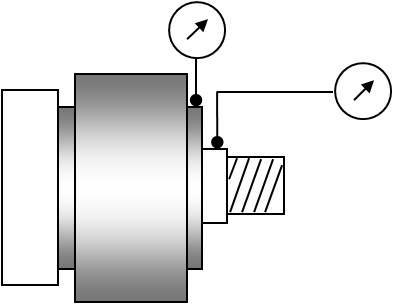

采用凹面顶尖(有内齿)自动夹紧后,齿轴锥面旁直径1毫米轴颈跳动<2微米
刀轴跳动控制在2微米以下,AA滚刀径跳端跳控制在3微米以下
滚刀为澄工牌,12槽,精度AA,硬质合金,质量还是不错的。

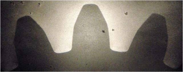

滚刀经过对中和微调(以微米量级多次正反向窜刀尝试,以寻找最佳的完成齿形),
最终做到这个样子(瑞士hauser投影仪,100X):
每次窜刀后对成品进行投影检查,可以显著看到齿形展成后的差异。这些偏差与
窜刀方向相关,即向一方窜刀时,偏差即向该方转移。上图是最终对称的结果,
此时无论向那方窜刀,齿形皆劣化。
对,上图仍然不是很完美,或许是刀具的原因(与hyfjy前辈的观点一致)。例如
刀具的原始轴线与安装轴线存在差异(估计约3微米上下),这将导致每当刀具
转到更靠近工件的地方便过切。也可能由于容屑槽不均匀导致的局部过切或者不
足。这几微米的过切或不足对大齿轮的齿形不算什么影响,但对这个模数只有0.15
的家伙就严重了,毕竟齿形公差带只有6个微米。
幸而该偏差在检验模板的双刻度线内,合格。否则我们将不知道花多长时间才能:
1. 找到完美的刀具。
2. 将刀具完美地还原在其原始制造位置(中心)。
况且,滚刀主轴本身还有跳动和刚性问题,这都足以影响3个微米左右的实际变形。

2013年1月8日续:今天突然想起这个帖子,补充两张新照片。
这张照片是2012年12月12日验收哈量的一台W90CNC滚齿机时拍的。
很巧的是,在检查仪旁发现了一个2010年成量的那一台W90CNC滚齿机的零件。
有点不一样哈,因为是随机拍的,进给深度可能不同(相当于变位)。
用的滚刀都是原装的,此时就不难理解前面齿形出棱的原因了。
如果齿形做成了如图所示的,还能“通过验收”那才是质量的笑话,肉眼都看出不标准,出棱的产品也能合格,这是典型的滚齿刀具容屑槽分度不均造成的齿形粗大误差哦。也与刀具的径向跳动有关。  发表于 2011-7-16 22:02
