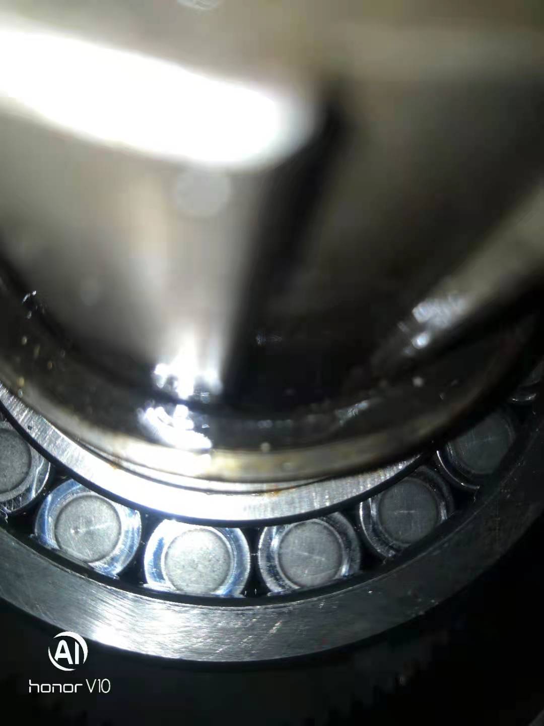

发表于 2021-8-15 17:03 | 显示全部楼层
轴向力作用下的满装圆柱滚子轴承,滚子端面情况
 楼主| 发表于 2021-8-15 21:32 | 显示全部楼层
请注意,满装圆柱滚子轴承不适用于有轴向力的位置,首先就是不允许有轴向力,如果行星齿轮上有稳定的轴向力,那怕是很小,也可能破坏整个系统的平衡,在这样的情况下,应该采用能承受轴向力的承载能力较大的轴承。
发表于 2021-8-16 08:11 | 显示全部楼层
楼主能发我一份吗?非常需要这款软件,谢谢了!1123255838@qq.com
发表于 2021-8-16 08:46 | 显示全部楼层
SL182212轴承,轴向力不超过3000N,这个轴向力是允许的。
发表于 2021-8-16 09:43 | 显示全部楼层
经咨询轴承厂家,满装圆柱滚子轴承是可以承受少量的轴向力的,但是要注意外圈的卡簧,不允许用卡簧来承受轴向力。
本例中轴向力小于3000N,而径向力32027N,因此轴向力不到径向力的10%,经过耐久试验证明,轴承工作情况良好。
发表于 2021-9-14 15:23 | 显示全部楼层
最终耐久测试结果,轴承工作非常好,甚至手感上比新轴承还好!
发表于 2021-9-14 15:27 | 显示全部楼层
中间轴上的满圆柱滚子轴承,理论上是没有任何轴向力的,但是,耐久测试后滚子端面也有摩擦痕迹。
