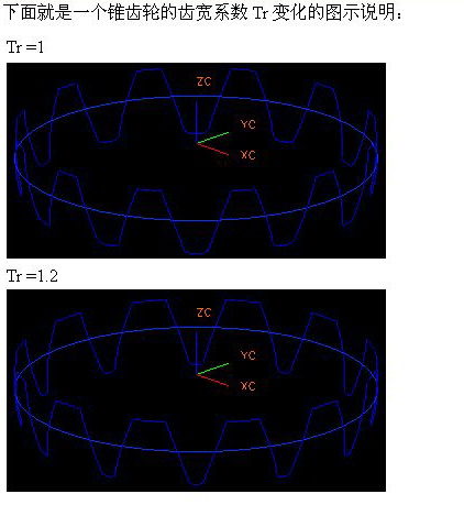

有点糊涂了,楼主说的齿宽是齿厚的概念吗???:hug:
像是切变位的齿轮。

只是切变位的概念我一直没有见到介绍,再就是在工作中我引入齿宽(厚)系数后,用过几年,一直挺顺利。所以在此作个总结。
