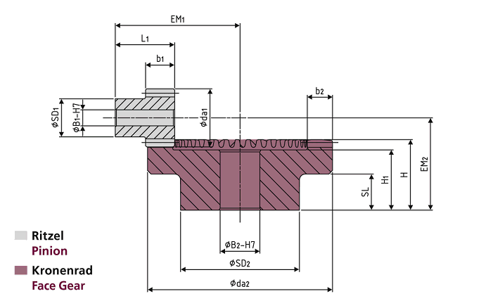

我在这里凑个热闹,贴一点瑞士ASS公司图片。他们是我们供应商。
