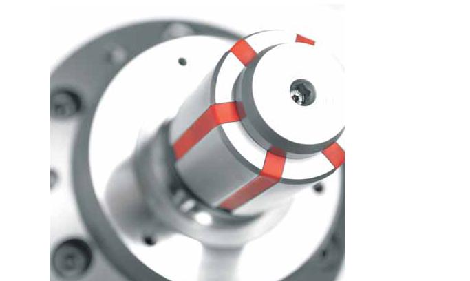

内涨芯棒用的是什么材料

是硫化橡胶和金属连一起的吧,
楼主说的好像只是橡胶

涨套式的的结构是什么样的!望师傅说明一下!最好能用图片说明!

我做的液压涨紧芯轴用的是普通的锂基滑脂,效果也还可以

LZ的是蛇腹套式的涨紧心轴,用弹簧钢就可以了。
发表于 2011-5-26 18:03 | 显示全部楼层
回复 xuefengtang 的帖子
弹簧钢的膨胀范围能达到4MM么?
发表于 2011-5-27 10:04 | 显示全部楼层
不能!我只是说LZ发的图是蛇腹套式的涨紧心轴,用弹簧钢就可以了。
 楼主| 发表于 2011-5-27 12:27 | 显示全部楼层
回复 xuefengtang 的帖子
用弹簧钢做成那个黄色的部件吗!
发表于 2011-5-27 13:34 | 显示全部楼层
是与工件接触的那部件,算是土黄色的那部分吧!
