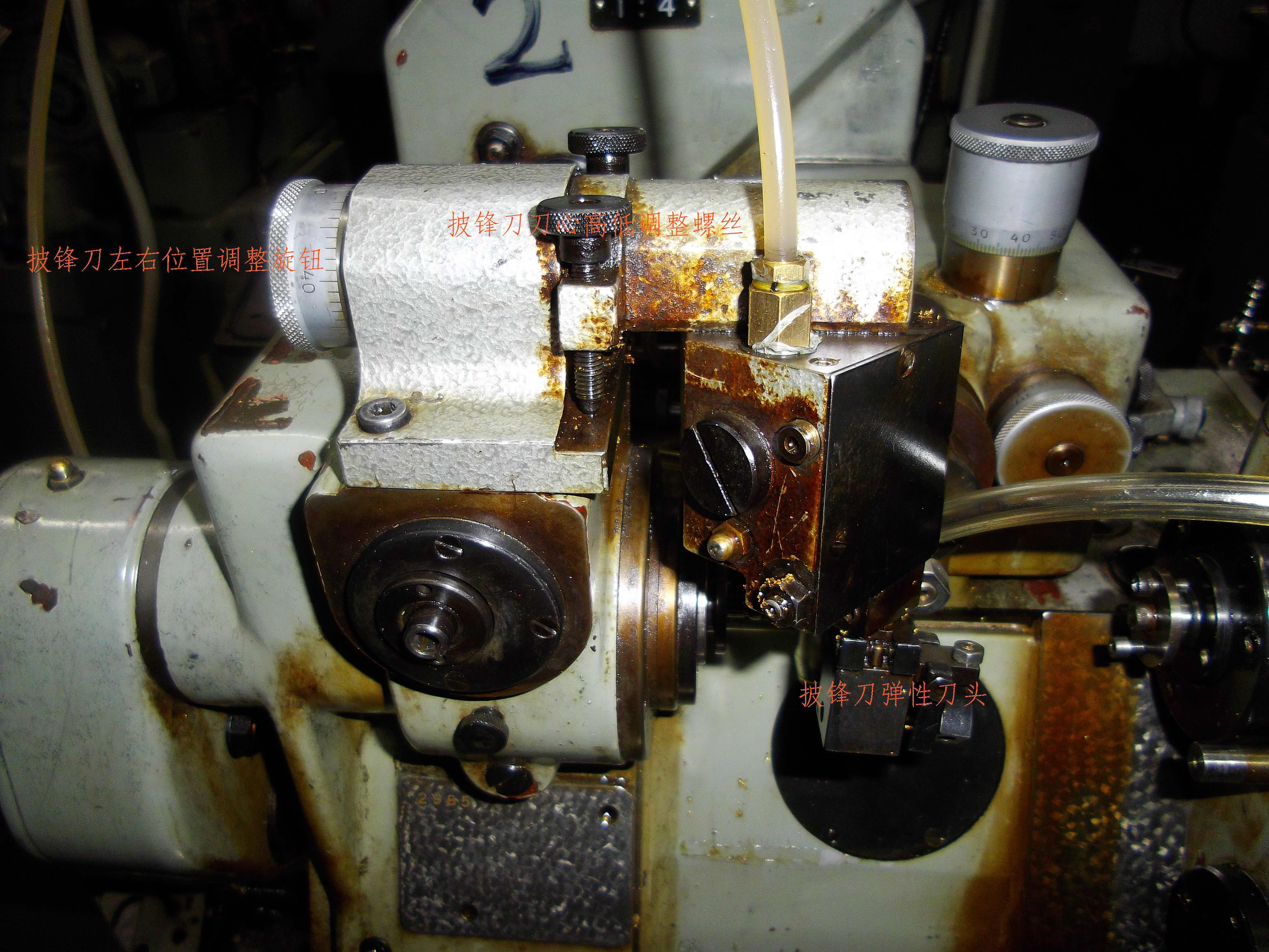

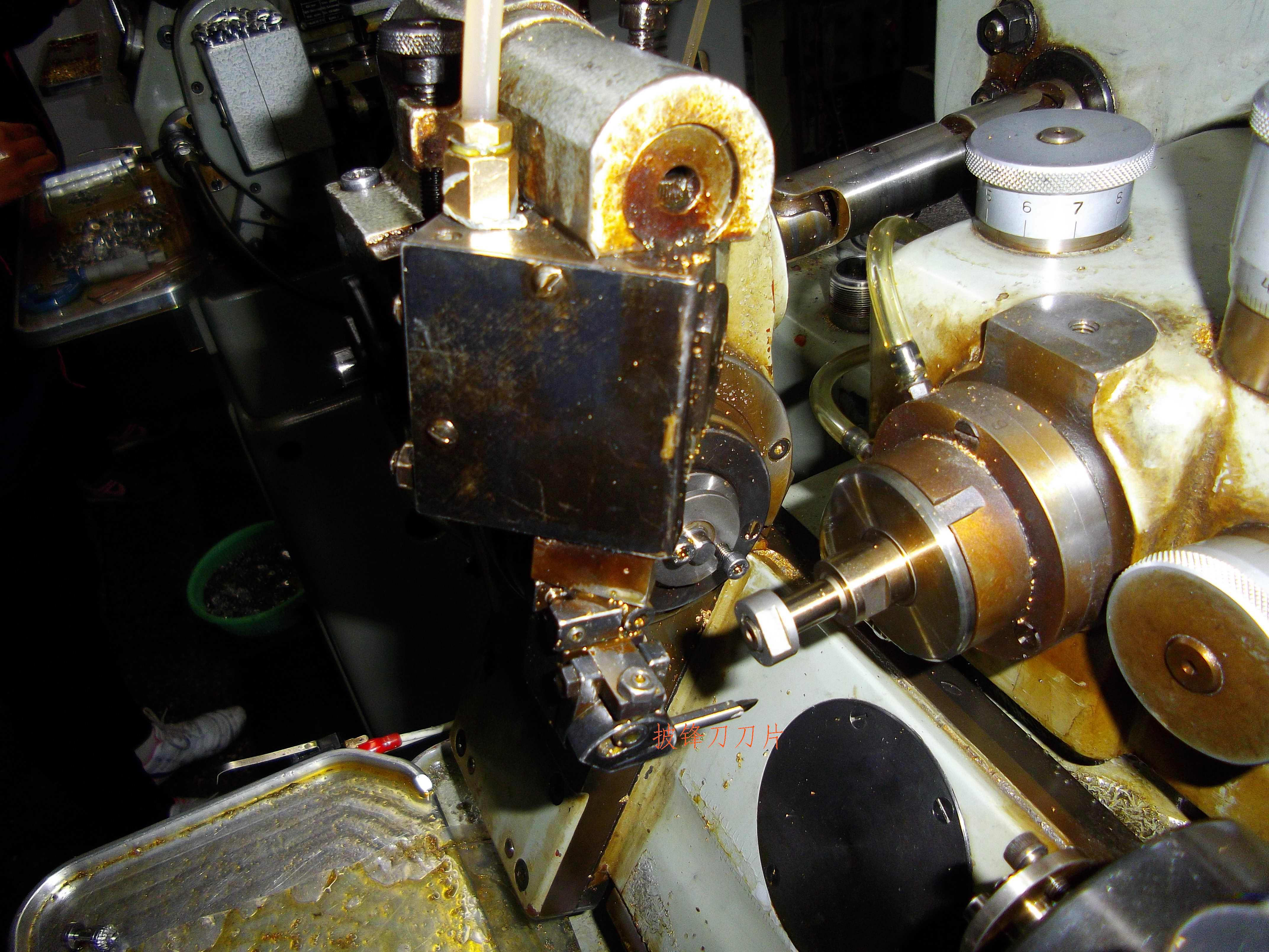

发表于 2012-2-7 19:30 | 显示全部楼层
我们公司40多台瑞士瓦里小模数滚齿机都是采用液压弹性去披锋装置,效果非常好夹紧产品时候披锋刀装置油压关闭并消退,弹簧把刀头装置顶到贴近产品产生披锋的侧面,滚刀在切削到产生披锋的位置所产生的披锋同时被披锋刀切削掉,达到机上去披锋,刀头抬起,披锋刀装置加压强制抬起披锋刀头。但是这个针对于高速滚齿机和有效,对于低速滚齿机去披风效果不是很好,因为齿轮转动太慢,披锋除去刀具达不到切削速度。
