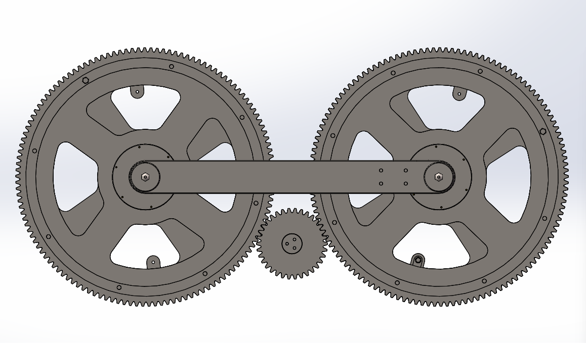

如图所示,一个小齿轮驱动两个大齿轮同向转动,驱动力分别是F1,F2,F1≠F2,在设计齿轮时,圆周力按照F1和F2的合力计算还是取F1和F2之间的最大值。

大齿轮疲劳强度当然是各算各的,小齿轮不能按合力,要大概算的话就按大的,然后应力循环次数翻倍算,保守点。或者直接变成载荷谱计算,50%时间F1,50%时间F2

小齿轮与两个大齿轮都能同时啮合,算合力,不能保证同时啮合,分开算。
