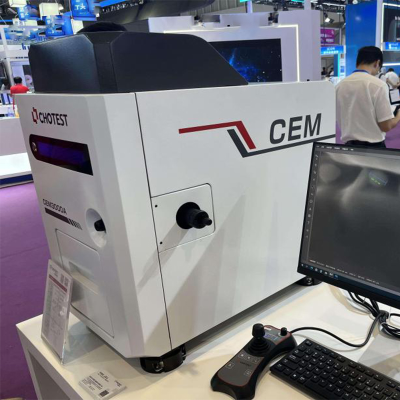

CEM3000系列台式扫描电镜现场随机进行70000X倍成像
