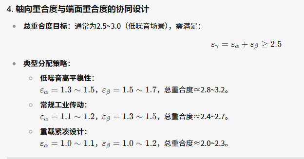

请问:斜齿轮轮系中,轴向重合度≥1噪音是否会更好,以下说法是否有依据:
 楼主| 发表于 2025-4-3 16:50 | 显示全部楼层
发表于 2025-4-7 21:30 | 显示全部楼层
没有依据,根据理论计算结果,端面重合度OR轴向重合度任意一个为整数时,啮合刚度为常数,也就是噪声特性最优!
