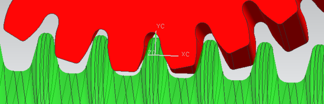

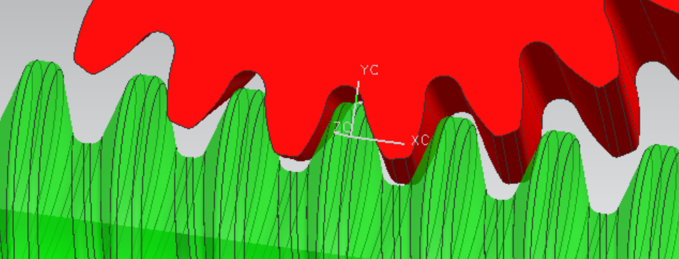

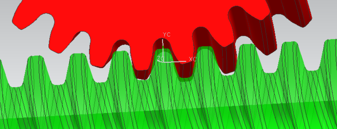

请教老师:附件的两个齿形,哪一个齿型更优化。端面重合度和轴向重合度在实际中那个更重要?

感觉这对传动在设计上,采用15度左右的齿形压力角要好于20度压力角,另外,通常采用的是金属蜗杆配塑料齿轮,所以应当适当减少蜗杆的齿厚而增加齿轮的齿厚。

15度有齿厚增减

因为现在客户强行要求用20度的压力角,但齿轮箱的噪音问题不稳定。因模具已开,客户的需求是低成本,因为以前在论坛上看到这种齿轮更倾向与轴向重合度越高越好,但没有权威的支撑,所以客户不想改蜗杆。这组齿轮是一级传动,强度没问题。
所以想请教老师,这种齿轮啮合端面重合度和轴向重合度,设计时倾向一个?谢谢

如果是初级,转速较高的情况下,更是小压力角的效果会更明显。

如果齿轮是塑料齿轮,最好用15°压力角,适当采用高变位1.2,蜗杆减薄,总重合度>2才最好
