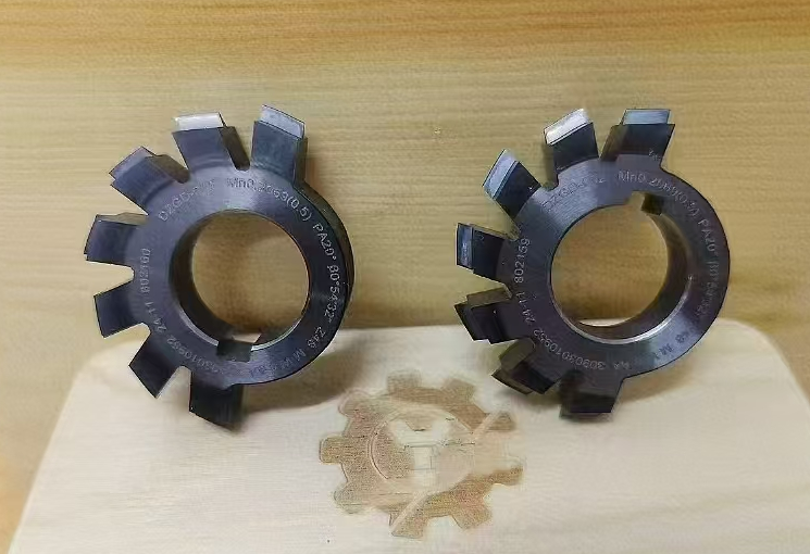

请问这个刀具是如何滚出直齿伞齿轮的啊?
请问这个刀具是如何滚出直齿伞齿轮的啊?
请问各位大佬,这样的刀具用滚齿机加工直齿伞齿轮的原理是什么啊?
 楼主| 发表于 2025-3-18 15:08 | 显示全部楼层
追加,如果这样的刀具可以用滚齿机交工直齿伞齿轮,是不是说我们的旋风铣刀如果有坏齿的,就可以修磨成这样的刀具加以利用!
发表于 2025-4-6 21:12 | 显示全部楼层
这种刀具应该铣不了锥齿轮吧
发表于 2025-4-7 11:07 | 显示全部楼层
圆拉法加工锥齿轮
修磨改造就不要想了
不如直接用高速钢直接做一个
发表于 2025-4-7 20:14 | 显示全部楼层
只能粗开槽,精加工还需要饱齿机工作做出齿面,粗加工主要是切到齿深,从理论上,这样的刀无法完成直齿锥齿轮的精加工,
发表于 2025-4-7 20:18 | 显示全部楼层
上世纪八十年代,我曾经设计过这类刀具,当时也是粗切齿能力不够,正好厂里有一台破旧的带径向自动进给的滚齿机,就单独设计了粗切刀具,这个内容,可以查一下复杂刀具设计手册,其基本原理和设计方法都是可以查到的。
