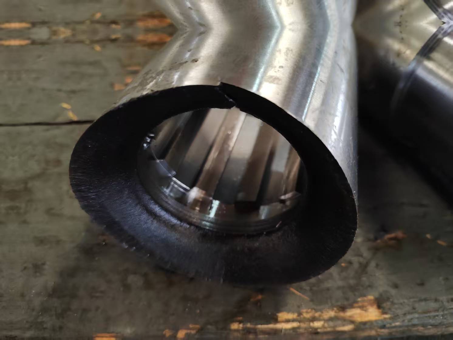

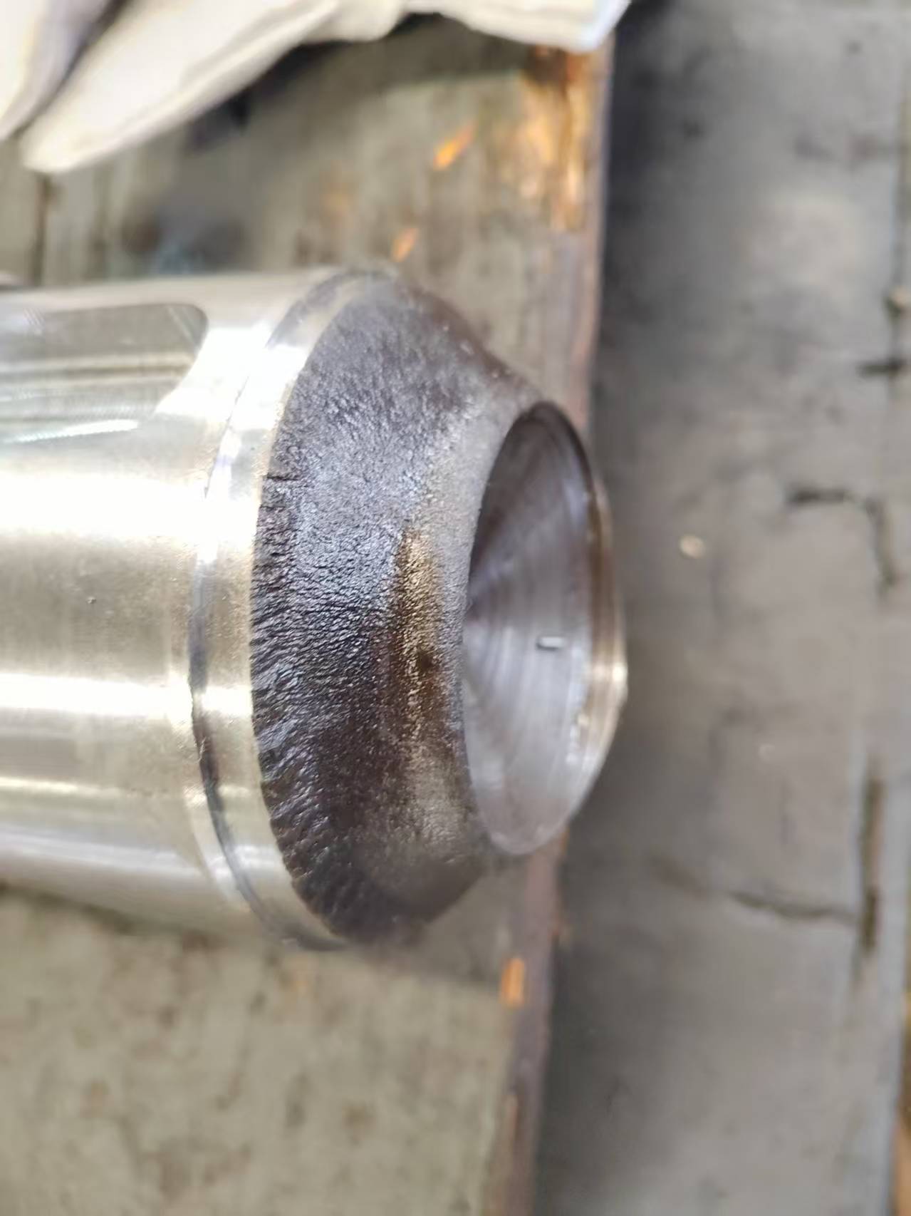

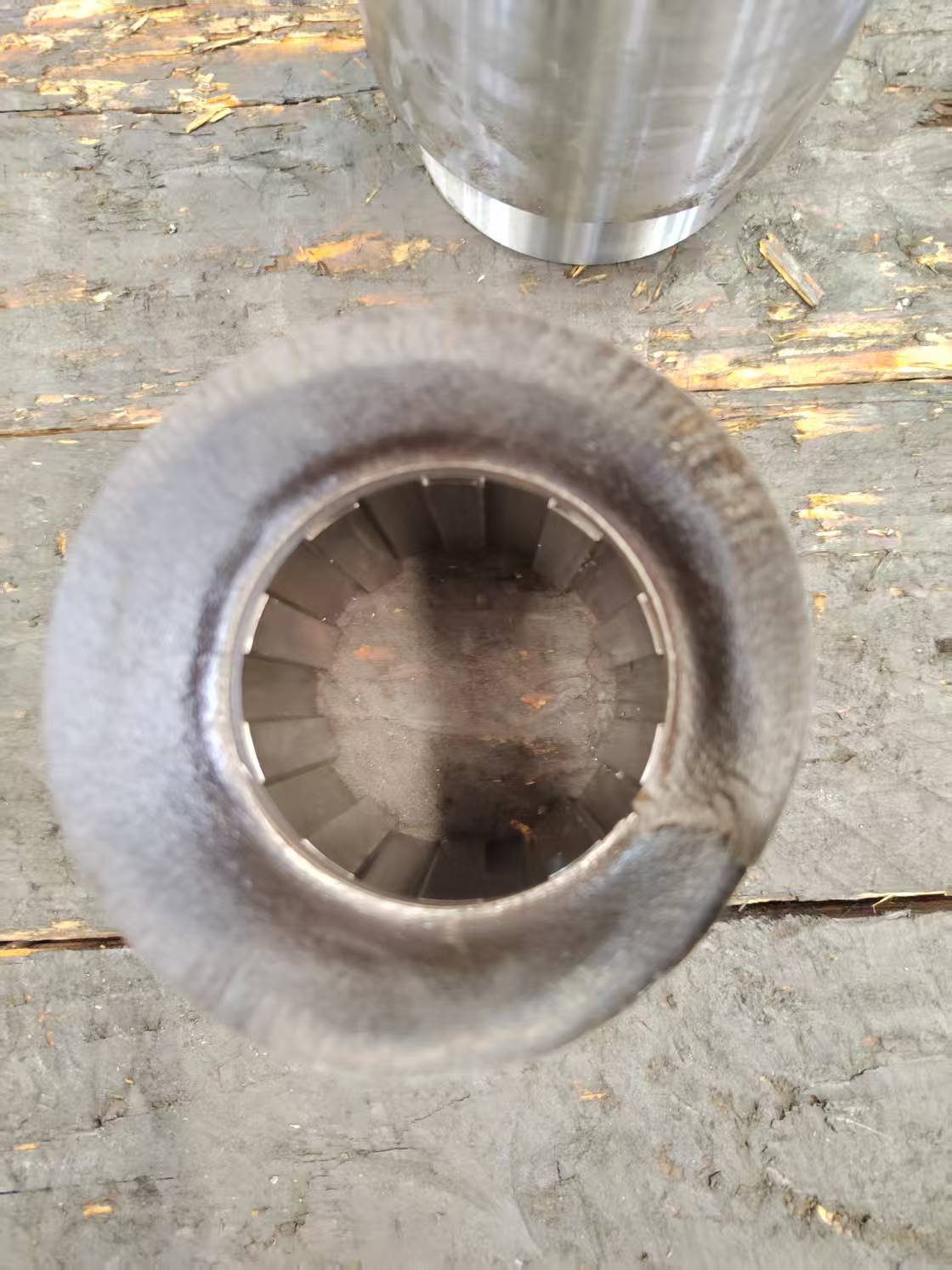

大神们,看看这轴断裂是怎么回事,热处理问题还是材料问题
发表于 2025-3-8 08:17 | 显示全部楼层
看上去疲劳断裂
发表于 2025-3-8 08:21 | 显示全部楼层
多半是材料问题,材料有裂纹。
发表于 2025-3-10 08:48 | 显示全部楼层
看不大清楚,断口都有氧化色了吗?
发表于 2025-3-11 09:39 | 显示全部楼层
有条件做个(白色)褶皱部位切片金相,看下热处理组织和材料颗粒程度,就能确认是材料偏析(如果是锻打件,还可以确认其他因素)还是热处理处理是否欠妥了!!
以上个人意见,但是会破坏原始开裂件原始本体,还请各位再脑力激荡,谢谢!!
发表于 2025-3-23 10:40 | 显示全部楼层
看图片是盲孔衔接处,考虑一下应力集中(热处理、径向力、内外部尖角等)
