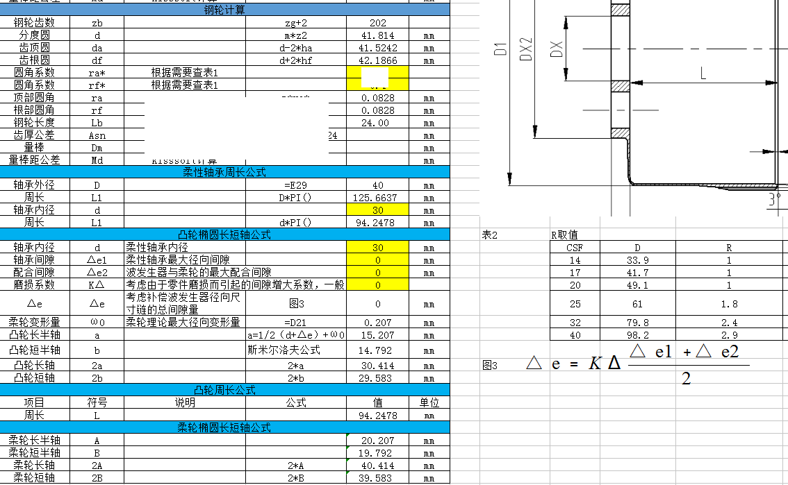

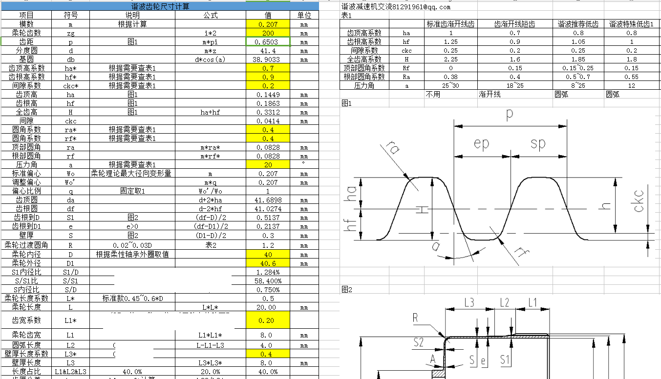

刚开始学习设计谐波减速机的朋友不知道哪里入门,简单说下,
1.先研究别人的样本或者测绘实物,这个难度不大几乎所有的厂家装配图、外形尺寸图都公开了,基本结构上也就2种,杯型和帽形,组合型无非就是在基本结构是增加外壳之类。
2.先从渐开线齿形入手,齿形设计不用管了,会一点齿轮基础基本上就可以完成。柔轮、钢轮、凸轮3大件尺寸计算也不难,掌握几个柔轮尺寸规律很容易了,如壁厚,长度规律。如果加快设计,编制一个表格加快设计,如下:
3.谐波难点还是柔轮制作精度,材料,热处理,表面处理,细节设计,这个需要很多经验积累,这个一般都不会公开。
初学者不要跑坑去研究齿形
