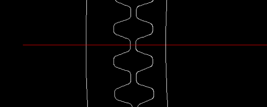

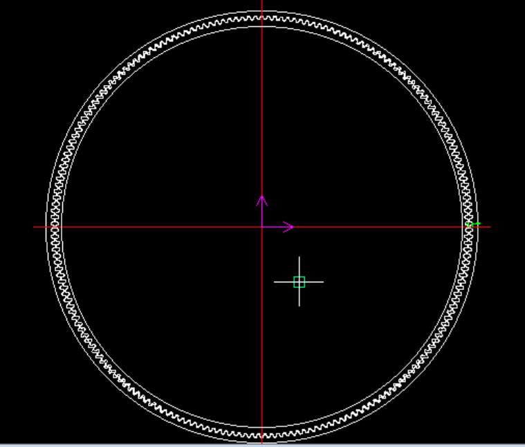

虽然很多人瞧不上渐开线谐波,但是绝对脱离不了,几乎所有齿形上都有渐开线或者直线影子。很多公式渐开线的都做不好,
附图附文件,随手画的。0.5模数100速比。
dwg齿形.zip (485.89 KB, 下载次数: 10)

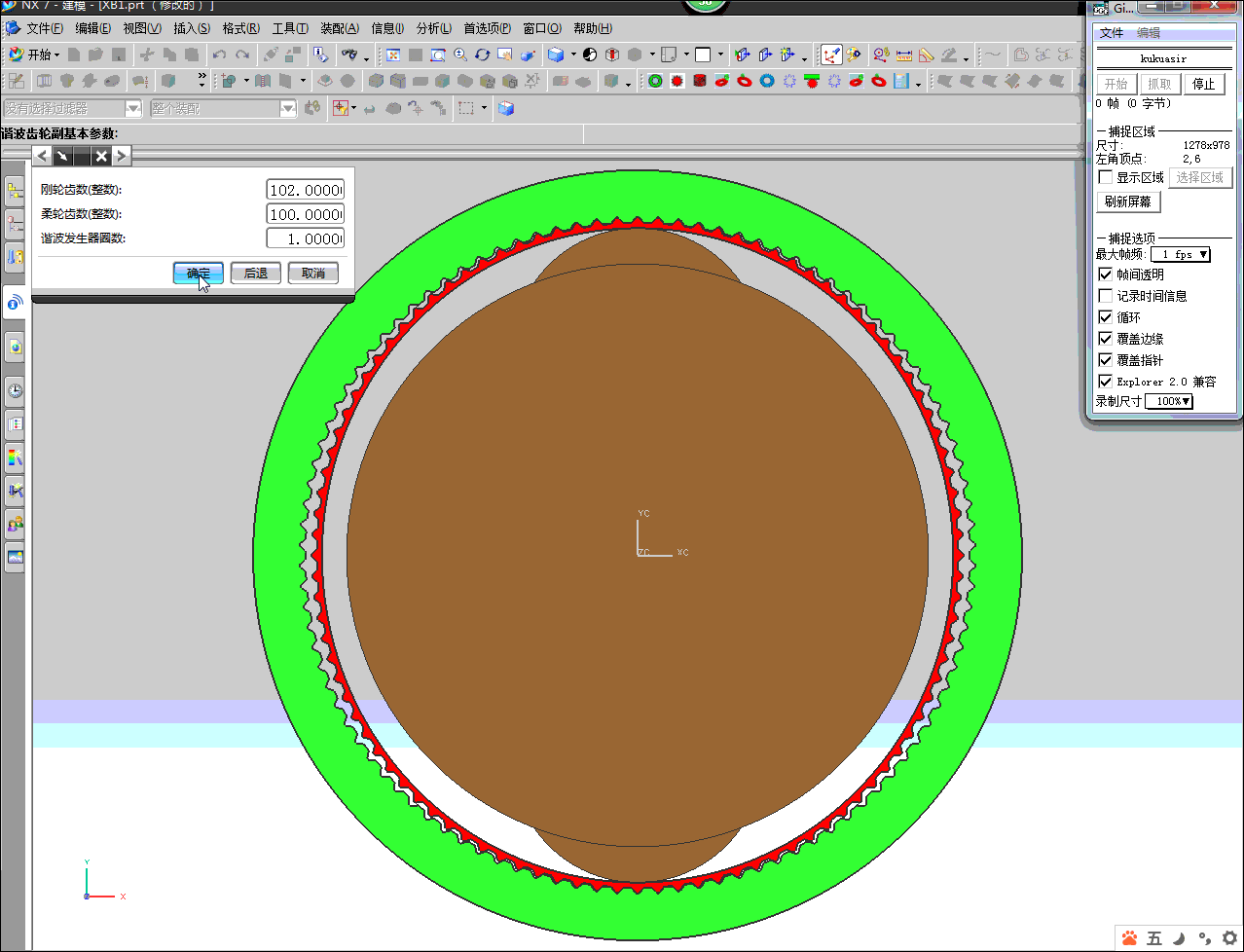

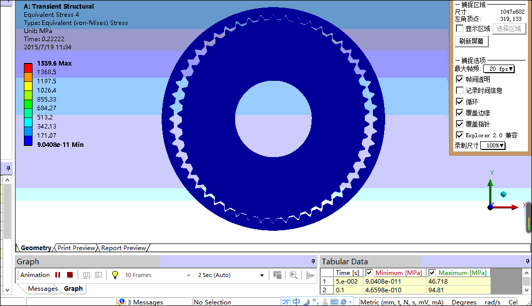

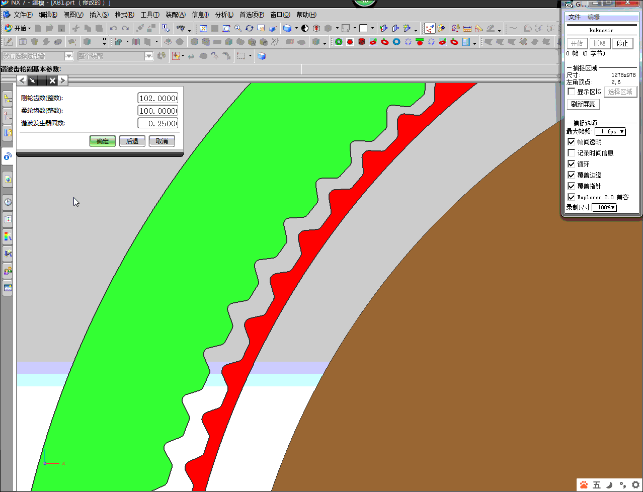

以上贴子是以前本人在工作中留下的,有几幅动画,大家可以看一下。
真正的谐波减速器柔轮与刚轮运动仿真,在我们使用的二维,三维软件中是无法实现的,以前所展示的只不过是一种间断画面。只有在有限元分析中在扭矩和结构控制的情况下,才可以真正显示出运动仿真,且计算出当刚体变成椭圆时,各部分会有应力的出现,当材料的机械强度不够时,材料的早期损坏也是不可避免的。作为仿真,是搞机械设计的工程师应该深入研究,用来指导设计的一种工具。
发表于 2025-3-1 20:49 | 显示全部楼层
当时我曾说过:这种动画,只是视觉上的满足而已,实属雕虫小技耳。与真正的柔性轮的变形是不一样的。只是个示意图罢了。
后来,在有限元分析中,才真正的实现了运动仿真。
