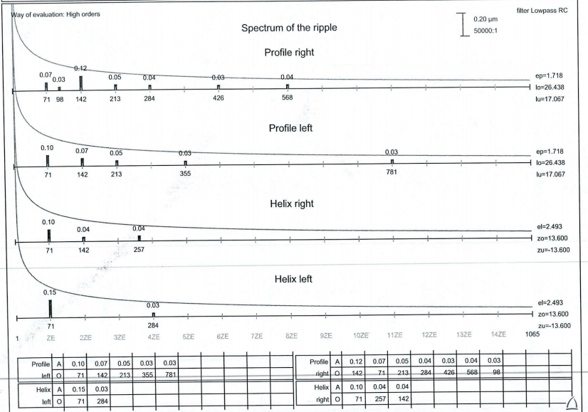

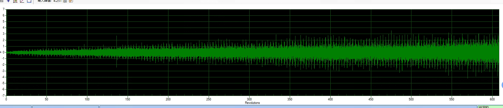

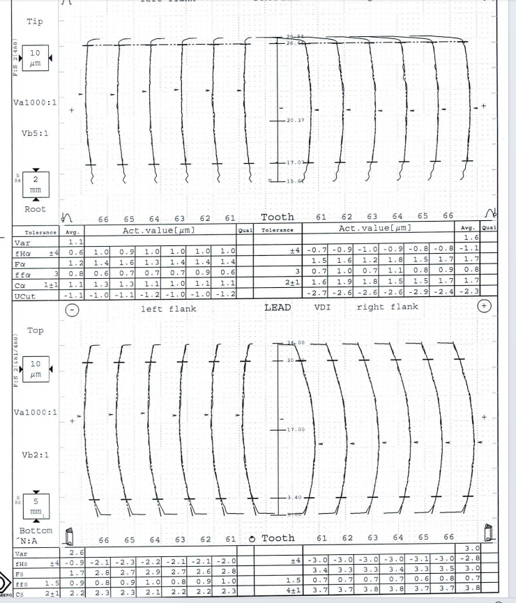

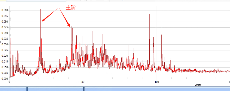

NVH下线检测发现时域上有类似敲击的情况,阶次谱有很明显的边频调制特征,目前该齿轮检测,齿形,齿向,齿累都没问题,包括傅里叶也没问题,请教一下大神,是啥情况,还有其他的检测点不?
 楼主| 发表于 2025-2-18 16:00 | 显示全部楼层
再补充一下,连续测试后,该故障特征会减弱
发表于 2025-2-18 18:50 | 显示全部楼层
有98阶的鬼阶

发表于 2025-2-19 08:02 | 显示全部楼层
可能左边的齿顶修缘太小了
发表于 2025-2-19 09:06 | 显示全部楼层
有98阶的鬼阶
 楼主| 发表于 2025-2-19 09:19 | 显示全部楼层
鬼阶不会影响到这么严重的调制吧
 楼主| 发表于 2025-2-19 09:20 | 显示全部楼层
81291961 发表于 2025-2-18 21:33
齿轮大概率磕碰了
就是拆开来没有发现磕碰,而且时域特征确实是调制的那种
 楼主| 发表于 2025-2-19 09:21 | 显示全部楼层
jixie043tutu 发表于 2025-2-19 08:02
可能左边的齿顶修缘太小了
有这个可能
