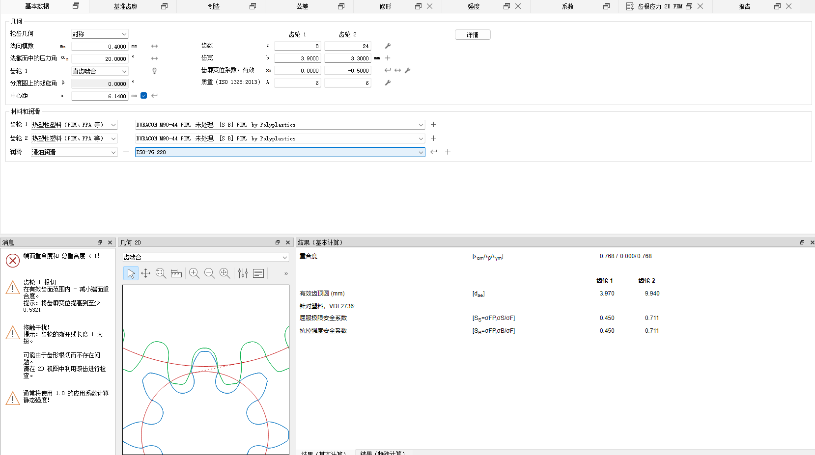

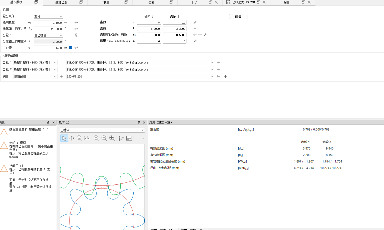

请问像我这对齿轮,安全系数很极限,客户样板可以承受这个堵转,我这个参数可以吗
发表于 2025-2-11 15:12 | 显示全部楼层 |阅读模式
材料是POM M90-44,堵转扭矩是0.18-0.17N·m
发表于 2025-3-5 16:02 | 显示全部楼层
重合度太低了
发表于 2025-3-6 10:00 | 显示全部楼层
重合度都不够1,旋转都不连续
发表于 2025-3-6 13:42 | 显示全部楼层
强度没问题,把变位系数调一下,重合度>1.2就行了。现在pom抗拉强度一般有60多,安全系数>0.5,塑胶齿轮够用了
发表于 2025-3-18 11:06 | 显示全部楼层
学着改了下

 楼主| 发表于 2025-3-20 09:11 | 显示全部楼层
感谢,你这个方案可以使用的,但是中心距不能变
