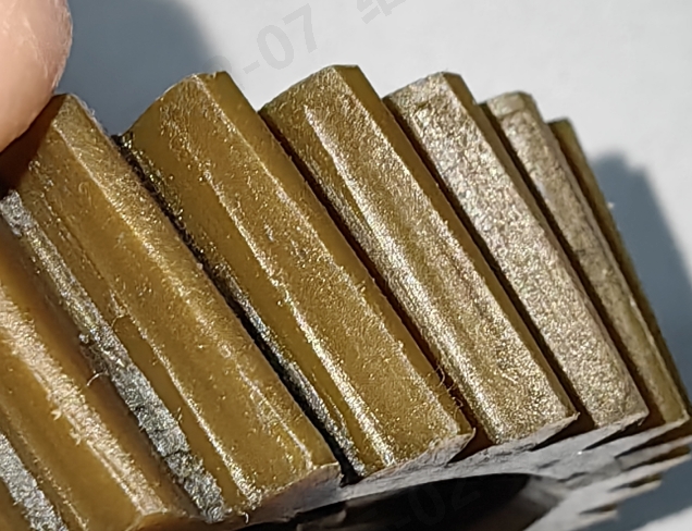

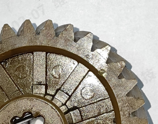

我有一对斜齿轮在做耐久实验时,实验模式是,正转负载运行20S,反转运行20S,齿轮出现磨损,磨损的区域有些奇怪,有两点:
第一点: 磨损不对称,一个齿面有一个齿面没有,
第二点:磨损的齿面,磨痕是曲线状,而且每一个齿都有一样的磨损

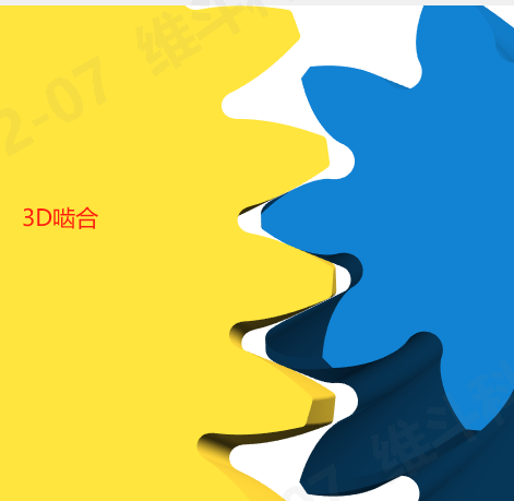

2D啮合
2D啮合
3D啮合
3D啮合
磨损原图
磨损原图
磨痕位置
磨痕位置
磨痕侧面
磨痕侧面

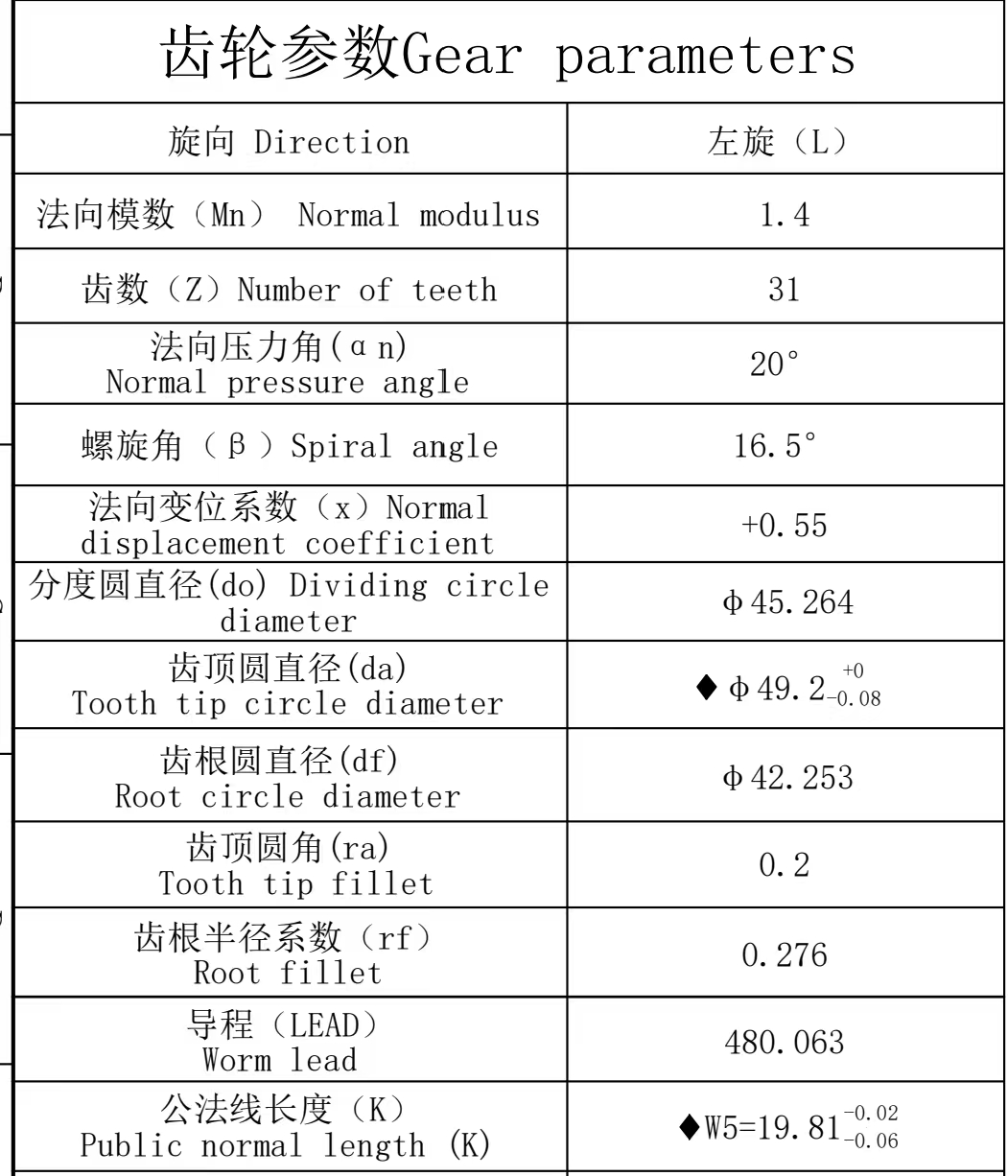

 楼主| 发表于 2025-2-7 15:12 | 显示全部楼层
190672408 发表于 2025-2-7 14:51
有具体的齿轮齿顶高,齿根圆,公法线数据吗
齿轮参数
发表于 2025-2-7 16:24 | 显示全部楼层
你计算结果里面你的侧隙是多少
发表于 2025-2-7 19:27 | 显示全部楼层
运行负载,温度怎么样?
发表于 2025-2-8 07:58 | 显示全部楼层
对手件金属齿轮要用硬齿面,初步分析,应该是金属齿轮磨损了,导致传动效率降低,摩擦力加大,塑料就被慢慢剥皮了
发表于 2025-2-8 08:40 | 显示全部楼层
塑齿定位情况如何?提出疑虑
发表于 2025-2-8 09:19 | 显示全部楼层
运行负载,温度怎么样?
