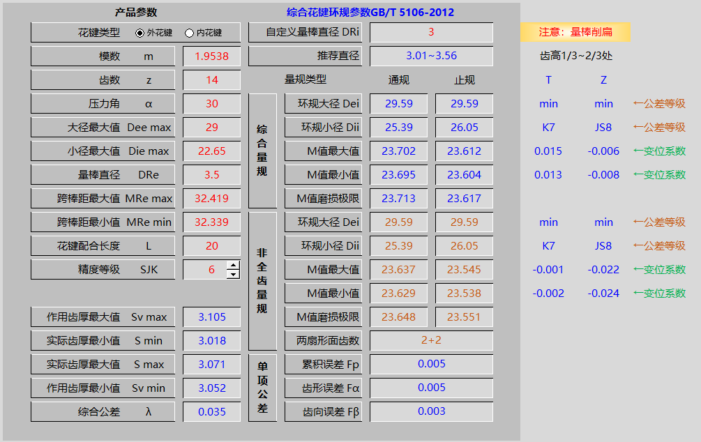

分享一份自编花键量规计算表,小径写的是计算值,标准是产品起始圆直径,量规大小径如有错误,望指正
花键量规计算.xlsx
40.11 KB, 下载次数: 24, 下载积分: 齿轮币 -2 枚
