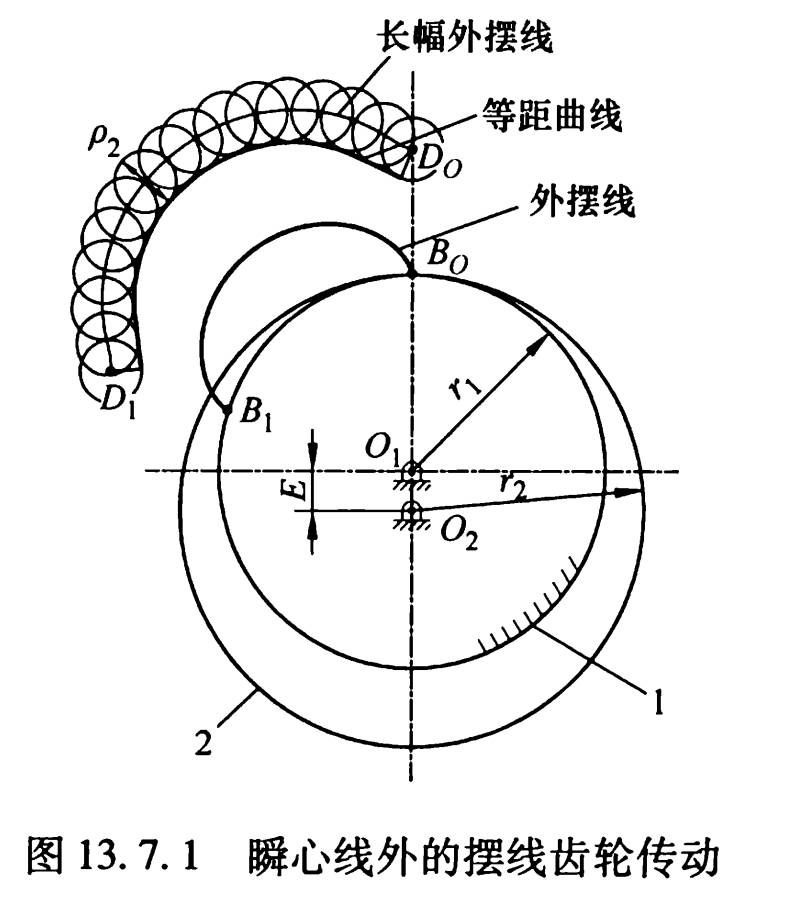

最近研究摆线针轮传动时,发现一个有关摆线轮齿廓类型小问题,想和论坛的朋友一起讨论下。
首先我看的是李特文的《齿轮几何与应用原理》书中所使用的图如图1,其显示为长幅外摆线等距线。而在我国的70年代教材《摆线针轮行星传动》中,则描述为图2,其显示为短幅外摆线等距线。
李特文
李特文
国内教材
国内教材
我后来有阅读了相关的文献,其中大多试用了短幅系数这个用语,以及不少论文配图均为第二个。
但我自己推导曲线时发现,其生成原理更符合长幅摆线的逻辑,等同于在母圆外选了一点作为生成点。故我个人更赞同李特文书籍里的用法。
不知道大家对于这个问题是怎么理解的,还是有行业内的惯用语呢?
