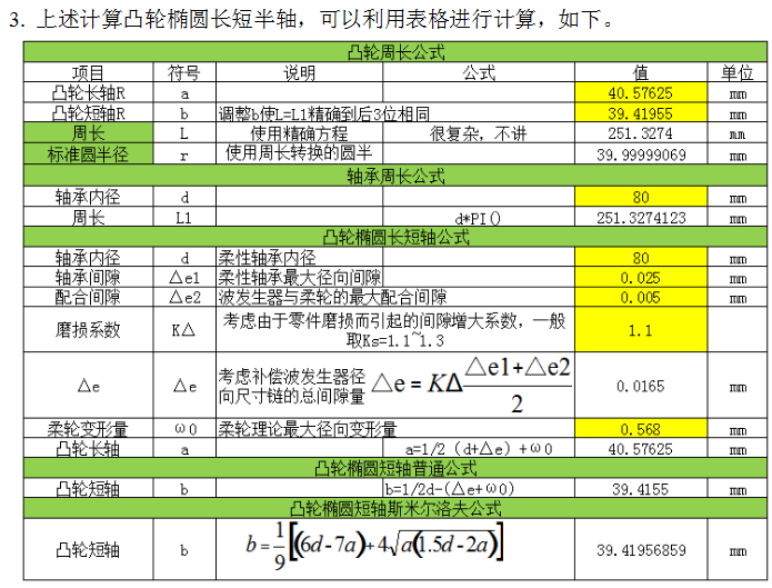

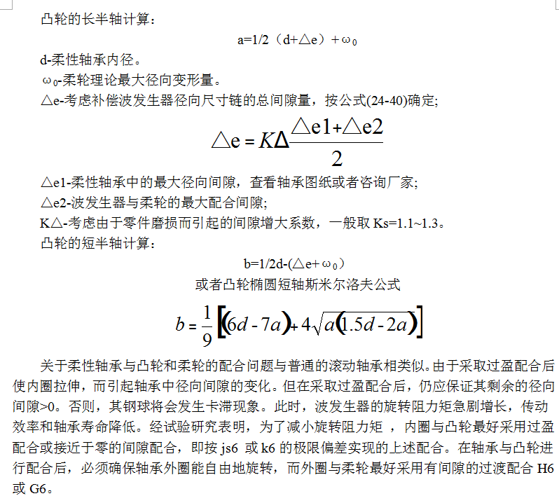

知道了椭圆的周长:L;   椭圆长轴半径:a;   怎么计算椭圆短轴半径?
也找了近似公式,算下来有点差距,不知哪位老师有计算准确的方法!谢谢,或者通过三维软件生成也可以

搞定没有,有3种办法计算。

谢谢!找到了
