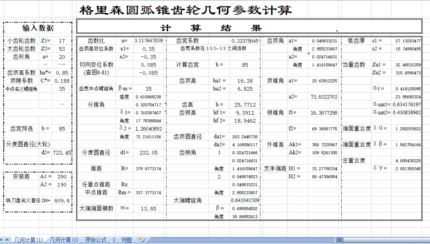

格里森圆弧锥齿轮几何参数计算(已知m)
发表于 2024-12-23 09:42 | 显示全部楼层 |阅读模式
格里森圆弧锥齿轮几何参数计算(已知m)
格里森圆弧锥齿轮几何参数计算(已知m).xls
52 KB, 下载次数: 20, 下载积分: 齿轮币 -2 枚
发表于 2024-12-23 10:29 | 显示全部楼层
请教一下,这个齿顶高系数和顶系系数通常都是0.85和0.188
但是呢在国外的计算软件比方说kisssoft里
好像并不用这两个数值进行设计计算
参照的依据一直都没有改变嘛
