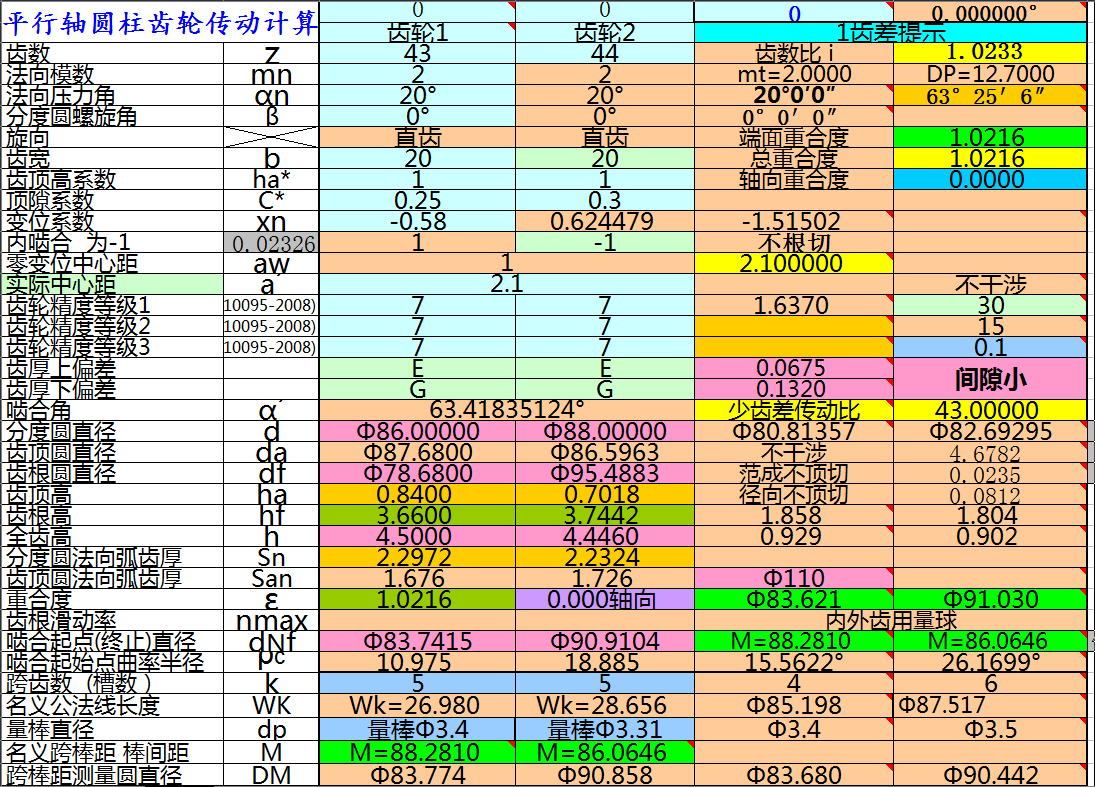

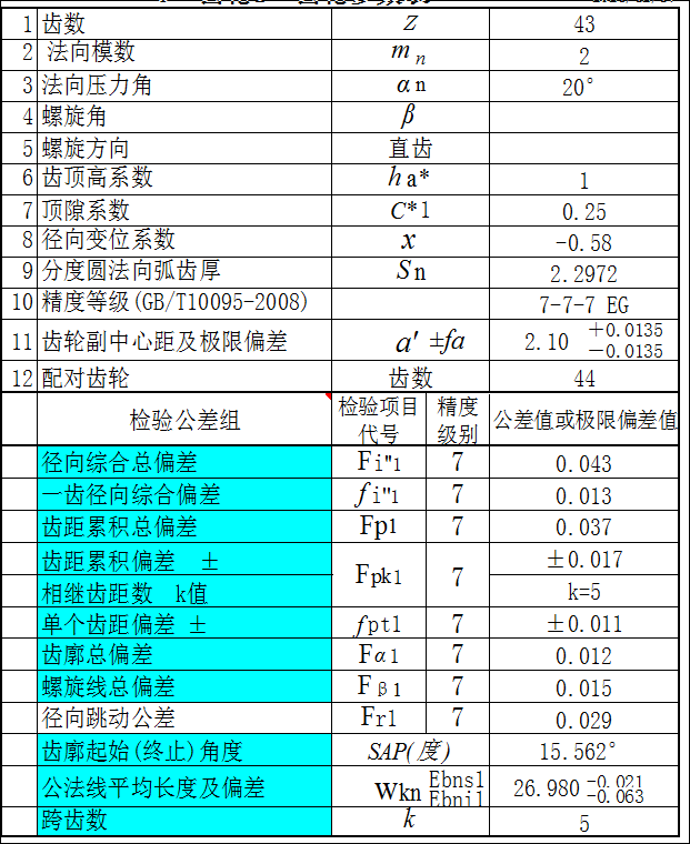

已知减速机回差要求和内齿圈齿的M值尺寸
如何怎么计算外齿的公法线尺寸
例如,少一齿差内齿圈Z44,M2,a20,M86.18,量棒=3.31
回差要求2分,
对应外齿的公法线尺寸是多少呢,Z43
请大佬计算,教学一下

需要中心距!  再就是M值是实测值还是图纸名义值?

老师,这个偏心轴是4.2的偏心,这个M值是实测的,
想要算个尺寸出来配合

这一设计不好,中心距太大,导致啮合角大!

老师,我想知道是怎么算的
发表于 2024-12-19 17:31 | 显示全部楼层
用Excel表格计算的,要熟悉渐开线少齿差算法及公式,还要掌握Excel表格计算的运用和各函数的作用等等!
