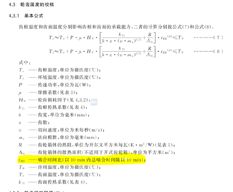

GB/T 44846 塑料齿轮承载能力计算中的啮合时间比怎么理解
发表于 2024-12-12 15:15 | 显示全部楼层 |阅读模式
啮合时间比:(以10min内总啮合时间除以10min)怎么理解?
发表于 2024-12-12 16:08 | 显示全部楼层
连续运行系数,比如你10分钟运行5分钟,那就是0.5.
发表于 2024-12-13 19:44 | 显示全部楼层
塑料齿轮,一般是用于间歇性运动。这也是很多小电机的机械特性决定的!
有一个工作周期的定义。 一个工作周期是分为工作时间和停止时间。
