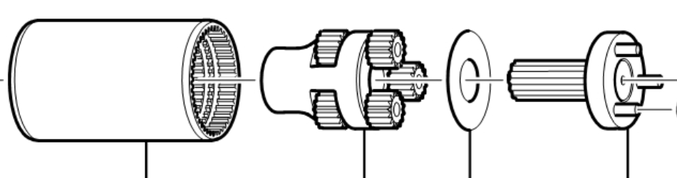

请教各位大佬这种双排行星轮结构的作用是什么

 楼主| 发表于 2024-12-12 12:18 | 显示全部楼层
可能是我没表达清楚,我是想问为什么要用两组行星轮,不能直接用一组宽的行星轮吗?
这里我觉得是为了避免齿宽太大导致齿向的载荷分布不均匀。想听一听论坛里各位专家的看法

发表于 2024-12-12 16:06 | 显示全部楼层
应该是从节约成本上考虑,从图片上看是一个太阳齿配合两层行星齿为的是提高强度,而行星齿不做成比较宽的原因是为了和前一级的行星齿共用以达到降低成本的目的。

 楼主| 发表于 2024-12-12 17:57 | 显示全部楼层
飞翔新莞人家 发表于 2024-12-12 16:06
应该是从节约成本上考虑,从图片上看是一个太阳齿配合两层行星齿为的是提高强度,而行星齿不做成比较宽的原 ...
看了下前一级的行星轮,确实行星轮都是一样的,受教了
发表于 2024-12-13 07:57 | 显示全部楼层
这里我觉得是为了 ...
增加承载能力
发表于 2024-12-18 21:07 | 显示全部楼层
就是增加齿宽
发表于 2024-12-19 09:03 | 显示全部楼层
就是增加齿宽
