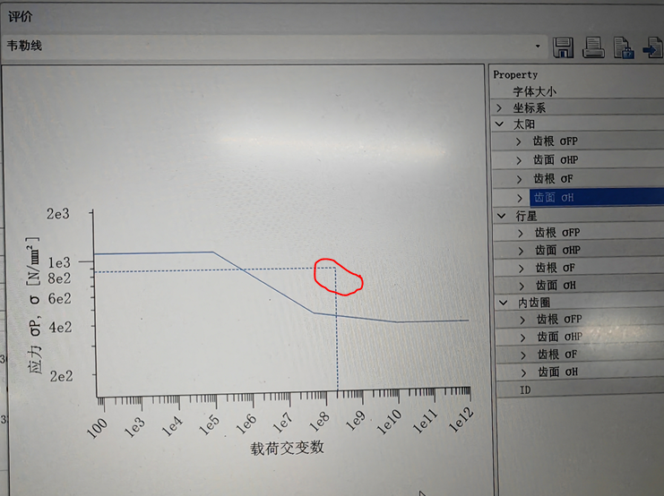

大家好,请问kisssoft S-N曲线里面虚线代表什么?

应力与寿命之间的关系

实线是吧,虚线明显不对呀

计算时具体的循环系数啊,,,,,这个是10的8.1次方循环,
发表于 2024-12-10 08:28 | 显示全部楼层
实线是齿面接触应力和载荷循环次数的关系曲线(S-N曲线)。虚线是你设计计算的实际循环次数和齿面接触应力值,这个点落在实线的上方说明齿面接触安全系数是小于1的
这个应该是2x10^8吧
