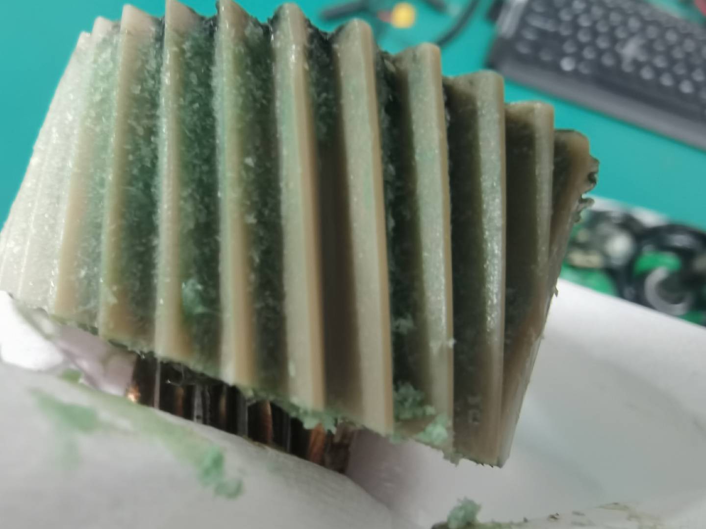

做了2次疲劳寿命试验,都是差不多1/10左右就断了。
第一次主被动齿面都磨损了,很严重,如图,磨损呈现粉末面。分析是齿轮润滑脂问题,初期完全无润滑作用。
第二次更换粘度较高的润滑脂,只有主动面有点点蚀的情况,被动面完全没影响。其他齿面也存在缺油的情况。
想问下大家有没专门的润滑脂用在PEEK齿轮上,主动轮是金属,被动轮是PEEK。
第一次
第一次
第二次
第二次

第二次最终失效应该也是磨损后齿轮打掉了吧?

主动面有点蚀痕迹,应该是接触强度有问题,第一次应该是润滑有问题

其实peek材料自身与金属的摩擦系数、磨损系数在塑料里面不算好的,只是硬度、高温时强度高于其他材料,我做过的几个产品耐磨性来说,还是均聚的更好!

主动磨损有可能是被动件的材料成分引起的

看照片是中置电机的一级塑料齿轮,应该是设计的接触应力太大了,塑料粒子剥落导致的

更改油脂的黏度是多少呢?你说第二次,主动齿轮(金属)有点蚀,被动齿轮(PEEK)完全没有,是否有照片看一看呢?不太好理解,,,,

他的意思应该的啮合面和非啮合面的意思(一个齿轮左齿面和右齿面两个都有磨损)
