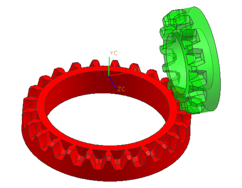

双面齿轮传动通常用成转速不是太高,要求不是太严格,装配工艺不是太先进的中小型传动制造企业,用于直角等速比传动,如下图
双面齿轮不等齿正交传动
双面齿轮传动中,总是形成点啮合,在力的作用下变成一个啮合的弹性变形面啮合,故传递的功率不会太大,因为作了一定的特殊设计,对装配的要求较松,故在正常的大批量生产中,合格率较高,这也就形成了价格较低的优势。其特点是沿着齿长线上,各处的基节相等,都符合啮的基本原理,所以几乎没有安装距的特殊要求,对搞锥齿轮总烦于安装距不准的难点,企业生产中比较顺利。

不等齿双面齿轮正交啮合的关键是计算各自的锥角,这个角度要计算得准确,才能设快速设计出优秀的基本模型,然后才能进行成形法批量生产。

解析法计算需要编制计算工作齿面点坐标系列,还有过度曲面点坐标系列,通过这二个系列的点云图,得到互相啮合的模型。

 楼主| 发表于 2024-11-2 02:47 | 显示全部楼层
通过自动作图的程序,由UG软件的二次开发功能自动完成并装配成啮合传动的模型
