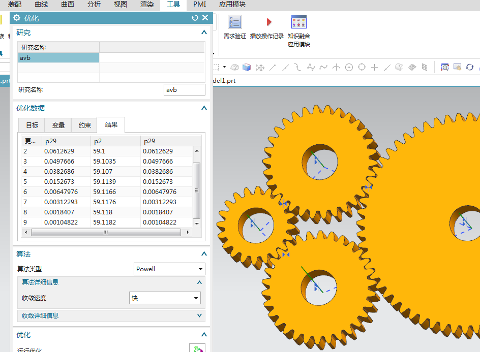

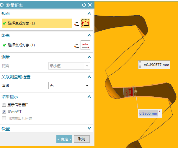

 楼主| 发表于 2024-9-22 11:59 | 显示全部楼层
经过测试使用UG软件通过装配约束,间隙优化可以达到封闭轮系设计的目的。
1.先提前设计好齿轮参数,在软件画出所需要的齿轮。
2.绘制中心距草图,给一个可调整的角度或者距离的变量。
3.装配好齿轮,约束齿轮啮合相切,直到最后一个齿轮啮合,可能干涉或者间隙。
4.使用优化功能对间隙进行调整到0.001内。以草图一个可调整的角度或者距离的变量对距离进行优化。
5.完成。
 楼主| 发表于 2024-9-22 12:00 | 显示全部楼层
附图片教程

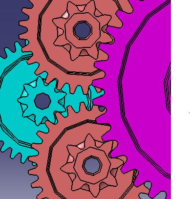

发表于 2024-9-23 20:19 | 显示全部楼层
曾经的一个项目上用的齿轮组
