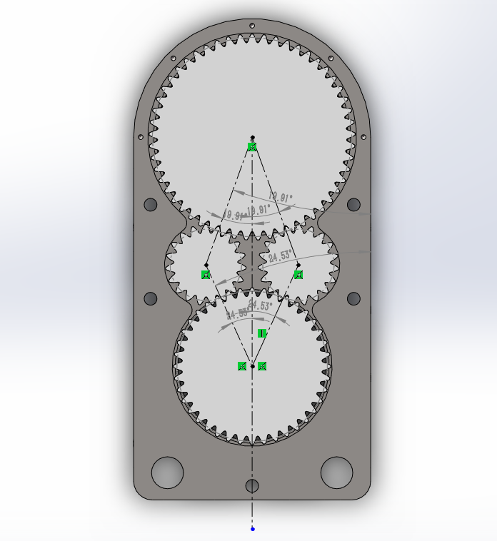

花钱设计的,这个角度该如何确定,角度不对的情况下始终有一个齿轮无法啮合,求大神讲解

使用4个齿轮中心距离定角度,不是唯一解,对称设计就可以了。

对称设计需要确定角度,角度不同会导致有一个齿轮啮合不上去,不知道是什么原因,只有角度给的对了才能啮合上,这个对的图是花钱让专业的设计帮忙做的,我怎么都做不出来

你可以试试看对称设计的时候角度不同会有啮合不了的情况

花钱设计的,设计人提供的3D是对齿的!你自己的专业性还不够,所以设计的不对!
这个属于封闭轮系,需要对齿设计。

有详细的设计资料吗?我之前没有做过这个,没有头绪
