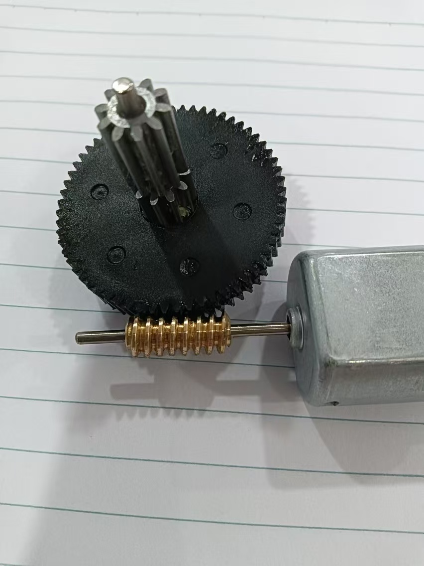

我现有的知识是 蜗杆与斜齿轮啮合 条件是
1.模数相同
2.斜齿轮螺旋角等于蜗杆导程角
3.蜗杆压力角等于斜齿轮压力角
但实际我测绘估算时很蒙圈,譬如下面的图
测出蜗杆外径约6.9mm 斜齿轮z=62,斜齿轮外径约38.7mm。
我估算蜗杆 模数m=0.4 头数1,分度圆直径6,导程角3°49′
两者中心距测量约22mm
计算分度圆外径d=6+2*0.4=6.8mm 与测绘接近。
那么 ,我按照 模数0.4 齿数62 螺旋角3°49′ 计算斜齿轮不考虑变位的情况下
斜齿轮分度圆直径d=0.4*62/cos3°49′ =24.86mm 与实际测的38.7mm齿顶圆直径相差悬殊太大,明显是不正确的 ,
我根据斜齿轮测量数据估算 斜齿轮m=0.6 齿数62 螺旋角3°49′ 计算齿顶圆直径=0.6*62/cos3°49′+2*0.6*1=38.48mm 与实际测量接近。
所以不考虑变位的情况下 蜗杆与斜齿轮啮合的模数 并不相等 ,我不理解,请求各位老师指点学习,感激不尽!

0.6模比较接近,导程角6°,看电机像是280,对比又不像这么大模数

请你看表,蜗杆m=0.4 ,1 头,分度圆直径6 对应的导程角是3°49′。
不明白为什么啮合的斜齿轮模数却是0.6???

模数0.6的,模数估算Mn=D大/(Z+2)

保证中心距、速比不变,尺寸大概相同就自己设计一对就可以了。没必要一模一样。

我还没摸明白 它的知识,目前还没能力自己设计,怕出错。
0.4模数蜗杆 配0.6模数斜齿轮,我想不明白,或者是我的模数计算出错了????
类似这样的啮合,遇到的不止这一个案例。究竟是哪里出错了

法向模数和端面模数

请教 可以列出 换算公式吗 ?

螺旋角3.49是真么来的?
螺旋角应该是6.05°,法向模数0.6,特性系数9.43515
