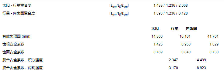

发表于 2024-8-19 15:36 | 显示全部楼层 |阅读模式
如题。顺便问下,胶合系数里,积分温度和闪现温度什么意思,得大于多少

这个没有绝对标准,  一般大于1.2,

这个没有绝对标准,  一般大于1.2,
了解,谢谢~

发表于 2024-8-31 09:11 | 显示全部楼层
根据齿轮使用工况来确定的.
齿根弯曲疲劳强度:高可靠性安全系数s>=1.5;一般可靠性s=1.0(失效率<1%),低可靠性s=0.7(失效率<33%)
齿面接触疲劳强度:   高可靠性安全系数s>=1.25; 一般可靠性s=1.0(失效率<1%),低可靠性s=0.8(失效率<33%)

发表于 2024-9-18 10:25 | 显示全部楼层
接触1.2,弯曲根据工况确定。
