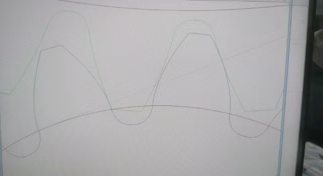

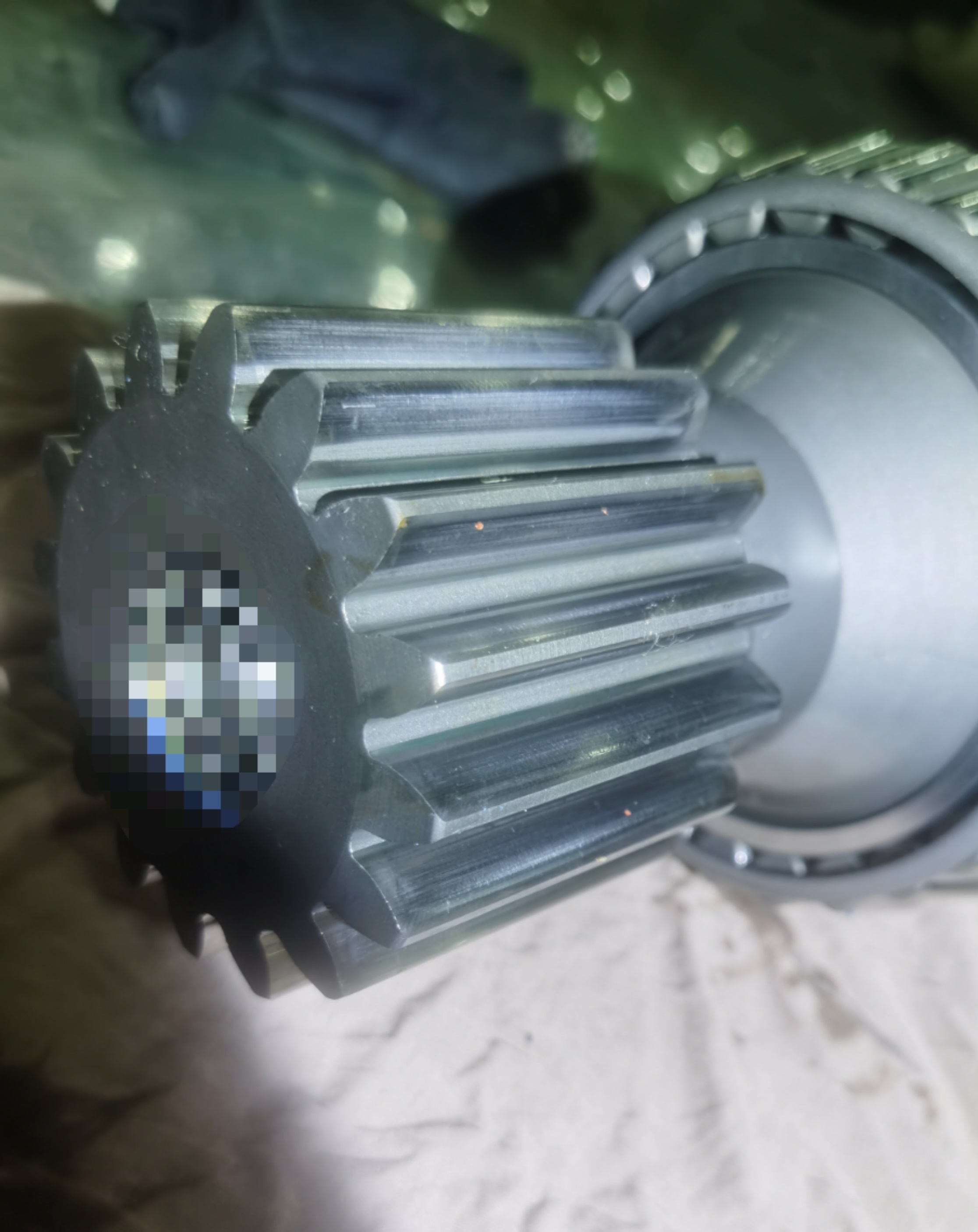

向各位路过的老师请教一下,一级7.5速比的行星齿轮,在1500转输入时,运转噪音高达86~90分贝,已使用了半年多,齿轮的啮合情况如附件,太阳轮工作齿面的中下部每个齿都有一段约2mm宽非正常磨损区域,感觉像是行星轮齿顶在啮合最后滑出时造成的,还请帮忙指点一下追查、改进方向;
齿轮零件精度检测合格,不低于6级精度
(行星参数:Z1/Z2/Z3=12/44/104,行星架中心距152.5,太阳轮变位系数+0.3471;齿宽70)

有没有做过接触斑点试验
只有1500rpm左右振动异常吗?是的话可能是共振问题

可以考虑把行星轮改为43齿,适当加大太阳轮变位(0.55)。

齿轮的设计或精度有问题,一般都是全域会或多或少有问题!有问题是负载在某个速度有问题,且你讲输入有部分啸叫!输入是电机吗?会不会是电机的转子有问题?
