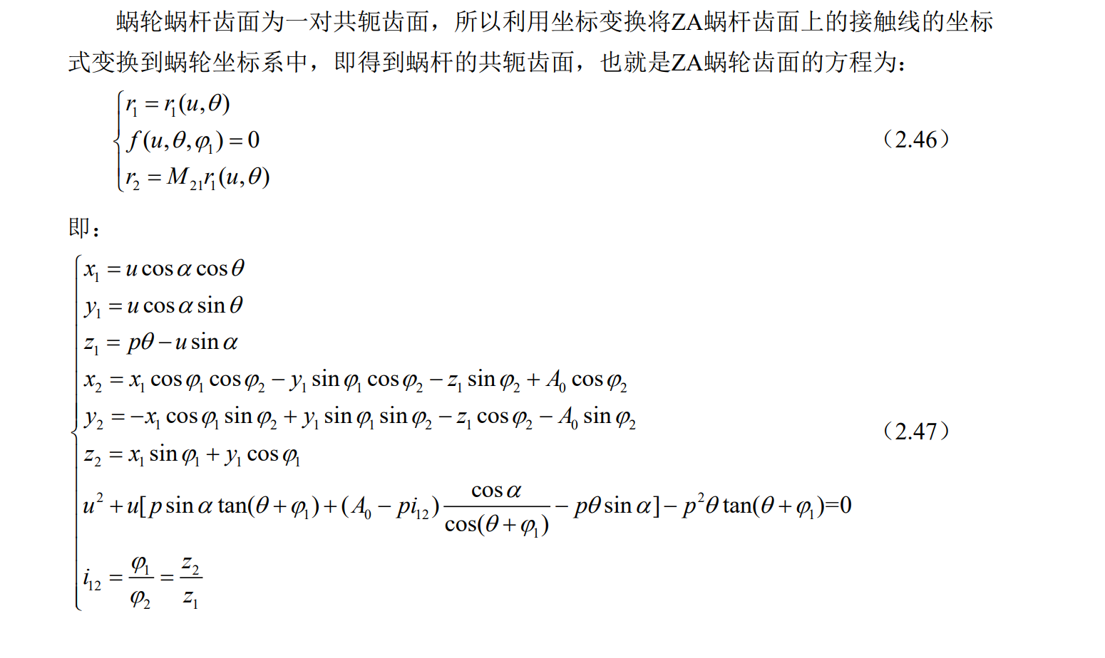

主要是这个方程不好解,其中两个是超越方程

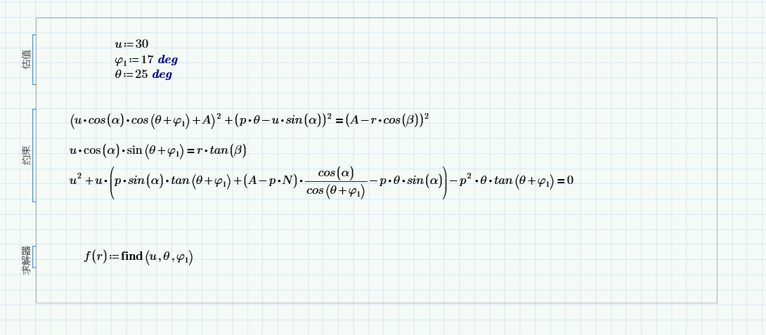

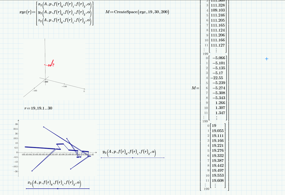

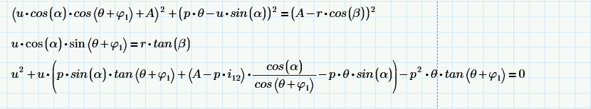

尝试用mathcad求解,求出来的0度(中心面)轨迹乱七八糟,其他角度还好
发表于 2024-12-19 12:06 | 显示全部楼层
用mathcad求解得到中心面的曲线乱七八糟,理论上是渐开线
