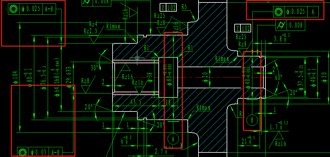

用什么好的内花键定位夹具,保证加工两处外圆后内花键和外圆的同轴度?

感觉内花键定位不容易,
发表于 2024-7-13 16:54 | 显示全部楼层
我认为只能在坯子上保证外圆和待加工花键的内孔(也就是花键小径)同轴,把插齿的加持位置也要保证好同轴,以两侧30度倒角为基准的同轴。就是你这个花键做到了30度倒角上,外圆磨的时候不太好保证
发表于 2024-7-17 18:08 | 显示全部楼层
以内花键 节圆定位一次装夹,硬车两外圆
发表于 2024-7-17 20:37 | 显示全部楼层
jixie043tutu 发表于 2024-7-17 18:08
以内花键 节圆定位一次装夹,硬车两外圆
车工肯定是不行的,花键的锥度心轴拉不住,太短了
发表于 2024-7-17 20:39 | 显示全部楼层
余量保护,先加工外圆,再找正插齿
发表于 2024-7-17 21:08 | 显示全部楼层
花键锥度芯轴,齿测定心磨外圆。
发表于 2024-7-18 08:11 | 显示全部楼层
用立车,  还有顶尖
发表于 2024-8-2 08:40 | 显示全部楼层
显然这个设计存在问题,加工难度大,检测不方便,至少不经济
发表于 2024-8-2 18:02 | 显示全部楼层
这花键同轴度不是靠以花键定位再加工外圆保证的,
花键底孔和孔口倒角是一次加工完成的,中心是一致的,
只要保证插花键找正内孔,保证花键自身精度,
然后再双顶磨外圆,保证外圆与中心孔一致了,
花键和外圆同轴度自然就合格了。
