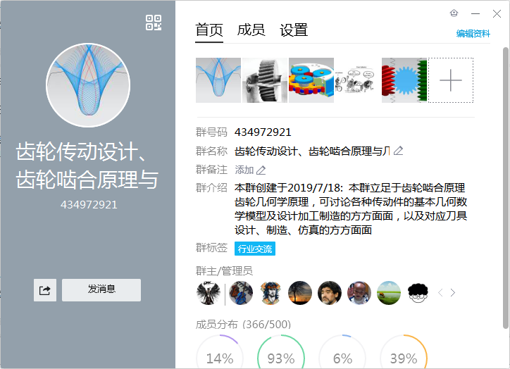

发表于 2024-7-2 17:40 | 显示全部楼层
加群一起讨论研究齿轮呀
