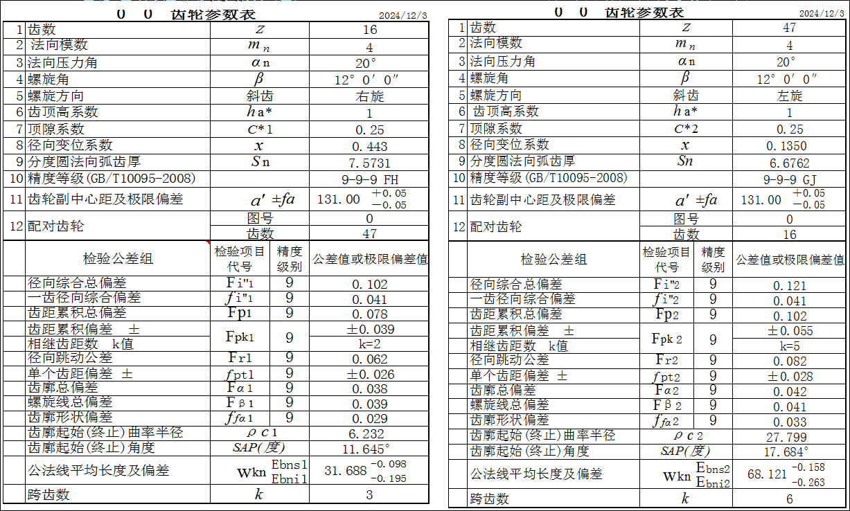

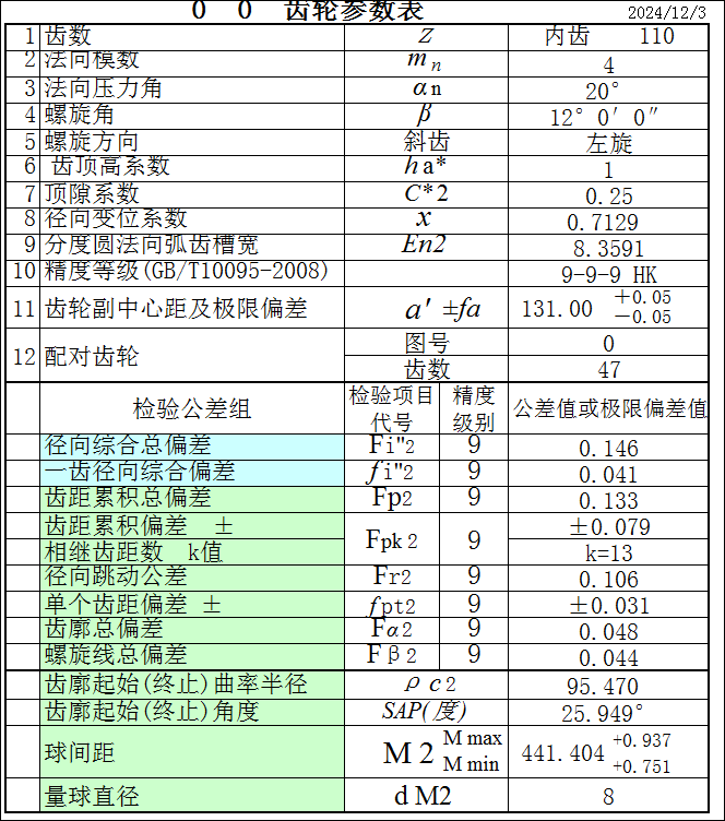

最近设计一款斜齿行星减速机,我把技术参数给贴出来,希望大家讨论和指正,多谢!

一: 减速机的工况描述:
1. 机器的工作周期是60秒,其中减速机的工作时间是30秒;机器24小时连续工作,主要每分钟都要启停一次,工作30秒,然后休息30秒,循环往复下去。
2.减速机动力源是液冷伺服电机,伺服电机每次启停斜坡时间由驱动器设置1秒,为了降低每次启停冲击载荷,我们可以跟客户沟通,斜坡时间可以设置1.5秒。
3.减速机内部设置冷却流道,通过外置冷却系统对减速机润滑油进行冷却,冷却的功率我们通过计算;控制冷却油温和冷却油的流量来解决。这个问题我已经解决案列。
4.设计的使用寿命,不包括间断休息时间在内,使用寿命不低于10000个小时。
5. 设计的技术参数,请见附件!减速机的技术参数按照1.25倍的安全系数进行核算.
NgwPlanetaryGearTrain20240613205026.pdf
77.28 KB, 下载次数: 24, 下载积分: 齿轮币 -2 枚
设计技术参数

变位系数:确定三个都是正变位吗?
齿槽宽:只有2.几个MM吗?
发表于 2024-11-29 19:06 | 显示全部楼层

我用表格计算的结果:
发表于 2024-12-3 19:06 | 显示全部楼层
斜齿旋向?    齿顶圆直径?   奇数外斜齿跨棒距 跨球距?    内斜齿测公法线? 测棒间距还是测球间距?
若是软件计算,那是软件问题?

希望网友用KISSsofut计算,我的表格哪里错了,好改正。我不会KISSsofut计算。谢谢!
