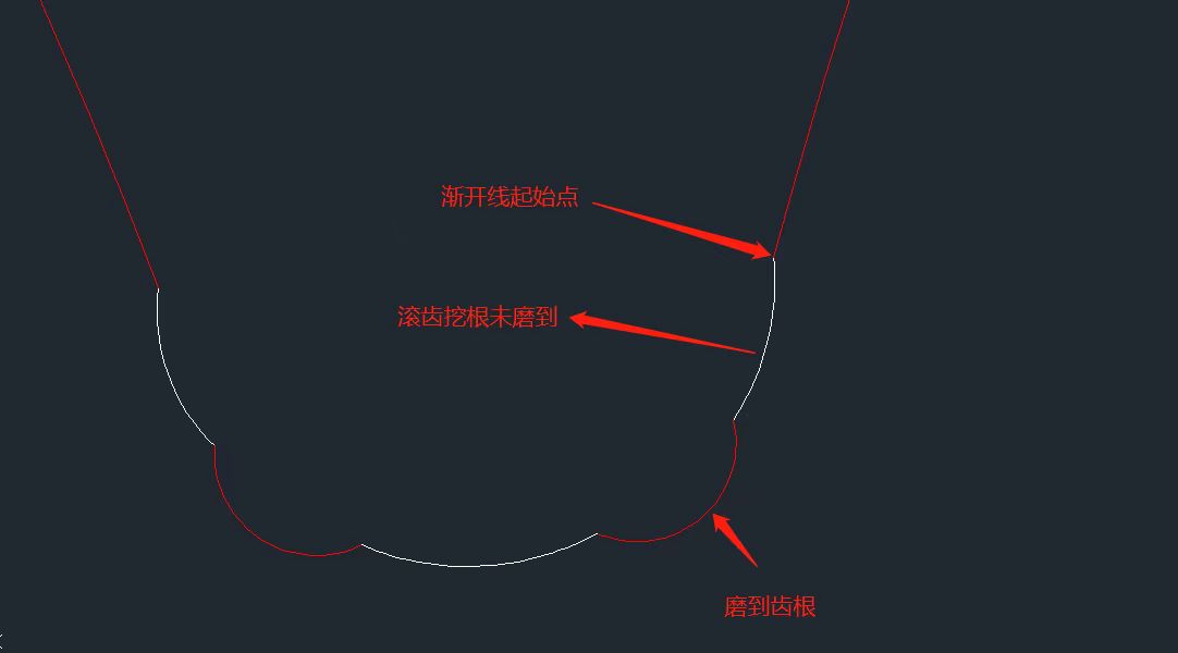

问题:磨齿磨到齿根且市场反馈断齿。

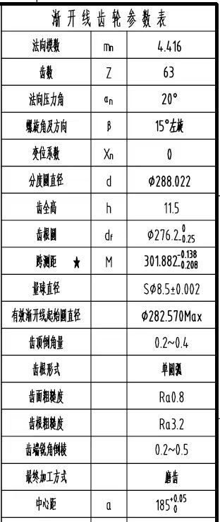

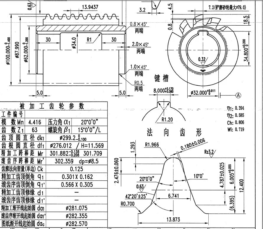

 楼主| 发表于 2024-4-1 09:20 | 显示全部楼层
工件齿轮参数

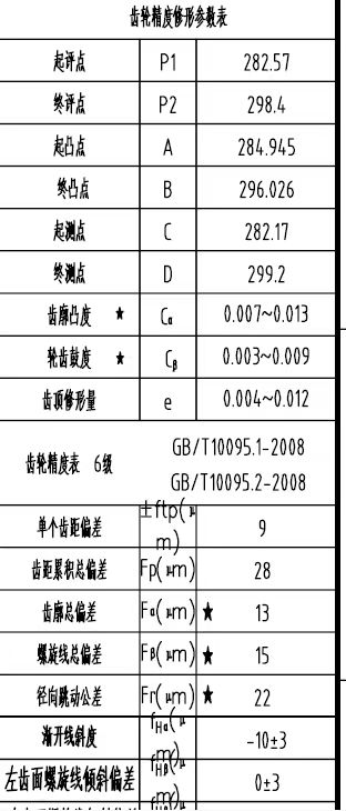

 楼主| 发表于 2024-4-1 09:21 | 显示全部楼层
滚刀参数

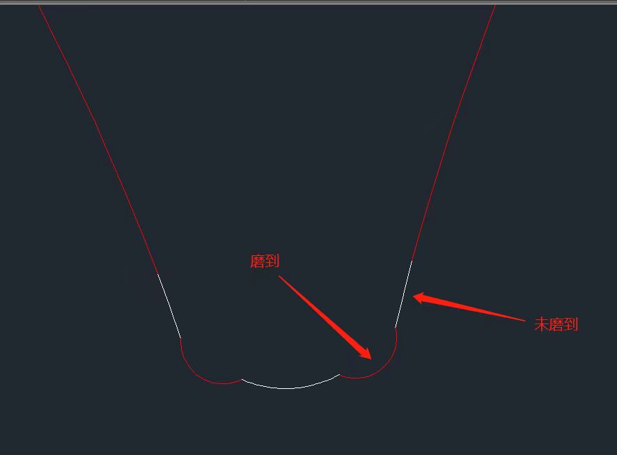

 楼主| 发表于 2024-4-1 09:25 | 显示全部楼层
本批次新样品均采用成型磨,斜齿都磨到齿根了,直齿没有。

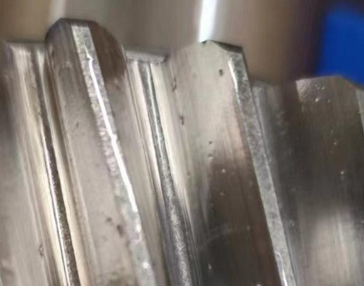

发表于 2024-4-1 10:03 | 显示全部楼层
实物齿更部分来个微距特写看看呢
 楼主| 发表于 2024-4-1 10:32 | 显示全部楼层
番茄唐龙 发表于 2024-4-1 10:03
实物齿更部分来个微距特写看看呢
这是其中一款
发表于 2024-4-1 10:38 | 显示全部楼层
写真方式不太对,应该齿轮平着放,拍齿轮端面,这样挖根量才能看清楚
发表于 2024-4-1 10:43 | 显示全部楼层
图纸要求齿根单圆弧,看实样齿根好像磨成双圆弧了。
